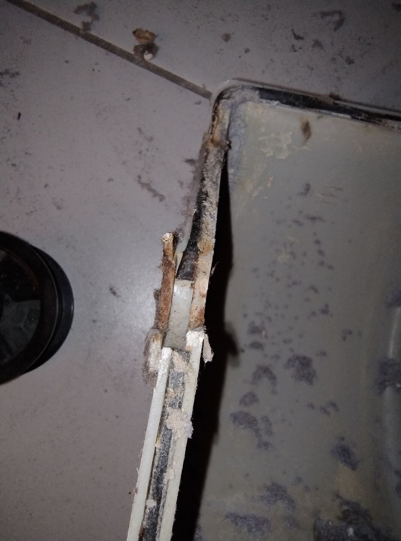

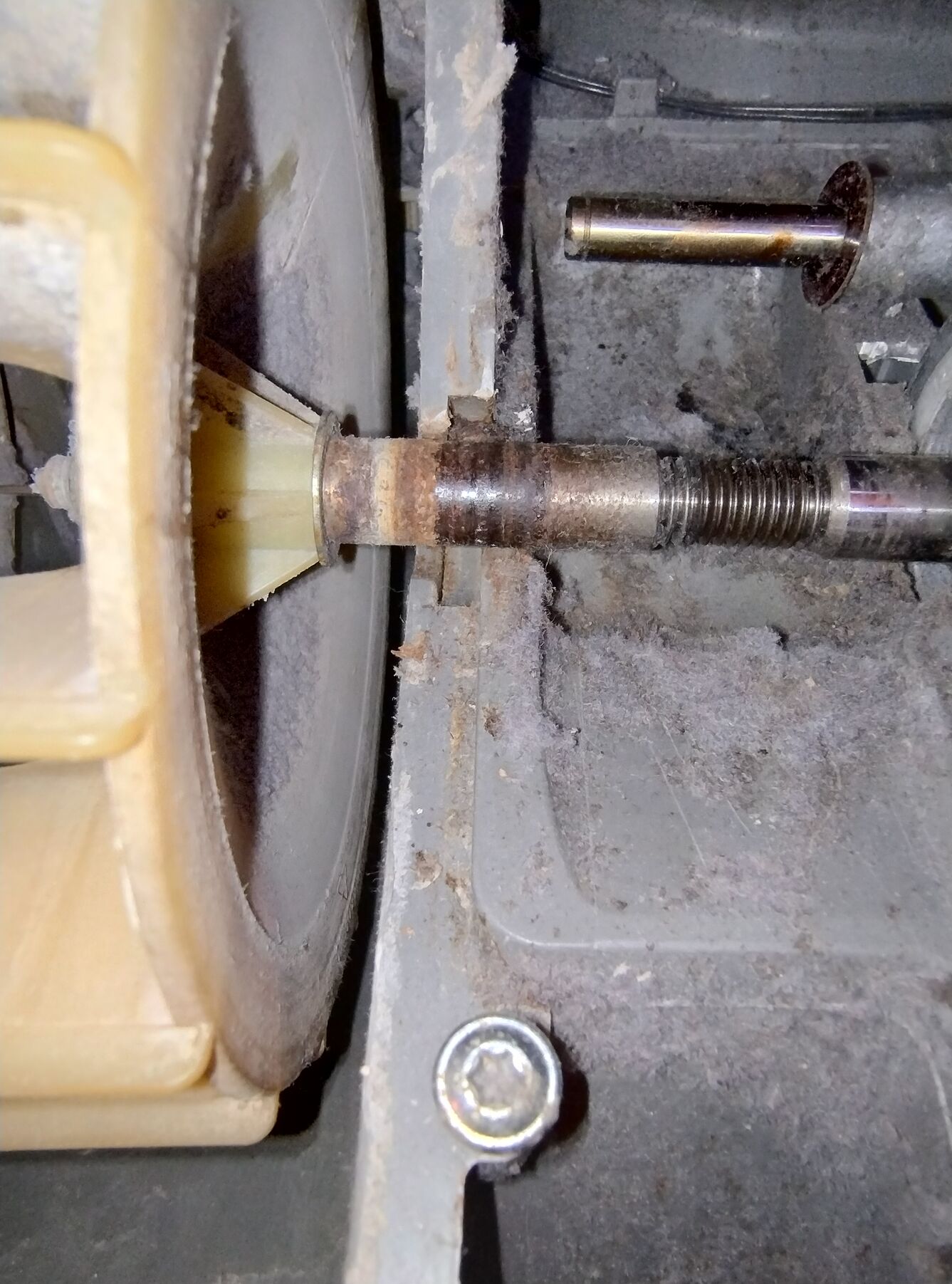

Van egy AEG szárítógépünk, ami brutál hangos lett és mellette kissé éget szagot is áraszt. Micel szeretek javítgatni, ezért szétbontottam. Nekem a motor a gyanús.
Videó róla: [link]
Szerintetek?
Ha tényleg az a gond, ezt érdemes lehet felújítatni? Törökbálint környékén ezzel foglalkozik valaki? Vagy érdemes újat venni?
A másik: az elülső tengely oldalon a kerékházban és a burkolatban is van gyűrűnek hely kiképezve, gondolom a gyöszök/egyebek szigetelésére. Ide mi ül be pontosan? Mit kéne vennem? [kép] [kép]
Előre is köszönöm a segítséget! -

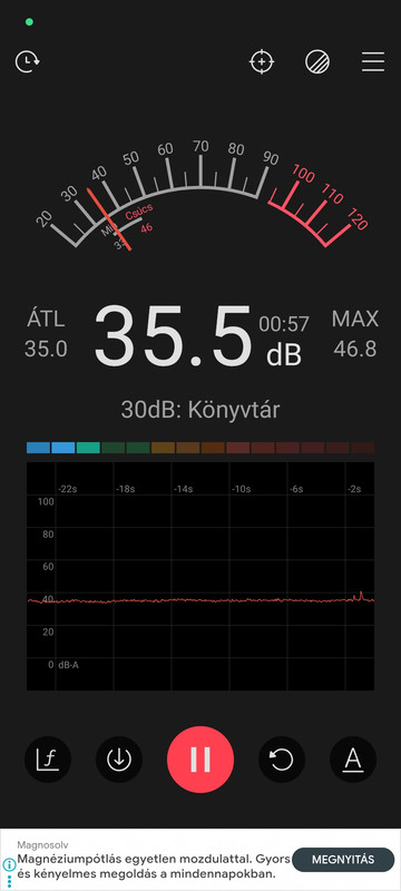

Topikban nincs sok tapasztalat a Siguro hűtőkkel, igaz rövid ideje (kedd óta) üzemel egy SIGURO MD-D234Y Essentials nálunk.
Aki csendes hűtőt szeretne nem kell tovább keresnie, működés közben szinte alig lehet hallani.
Hűtő oldalától 10cm...
"Csomagolt" méret: 187x97x77cm
Tömeg: 97kg. (Beüzemelés legalább 2 ember)Fogyasztásnak megadott adat, szerintem stimmelni fog.

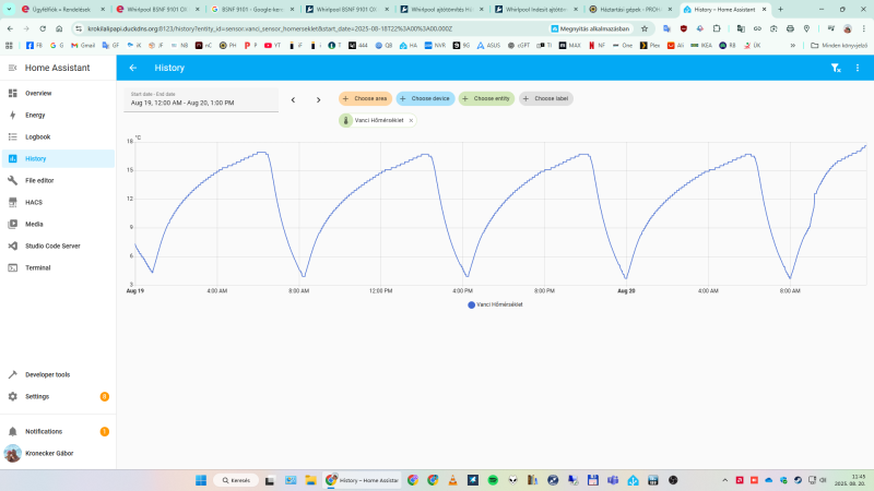

Koszi a hasznos infót! Igen, kiszedem a panelt és ránézünk!
A mélyhütő amúgy olyannyira nem melegszik vissza, hogy konkrétan stabil -24C mutat a hőmérő amit beraktam.. Ez nagyon hidegnek is tűnik, ahogx nézem -18- -23C közt az ideális.
Mindenestre most rendeltem egy nagyobb Bosch- KGN49AIBT-t mert tetszik és jók az adatai, a különböző oldalakon a vásárlók is dicsérik. Az "ultrahalk" 29dB-el ellentétben ennél nem olvastam furcsa magas frekvenciájú hangról, igaz itt 35dB írnak, de a mostani 42dB után ez is jobb lesz sztem.
A whirlpool pedig ha sikerül megjavitani akkor a nyaralóba jó lesz tesómnak vagy ilyesmi.. -

Az eredő hibaok a vezérlésben van. A normális működés az lenne, ha a hőmérsékletet mutató fűrészfog-mintázat sokkal sűrűbb lenne és kisebb kilengései lennének. Ehhez a bekapcsolási ciklusok számát kb négyszeresre vagy hatszorosra kellene növelni.
A vezérlés ebben a hűtőben úgy tűnik, hogy kizárólag az idő múlását veszi alapul, és nem reagál a hőmérsékletváltozásra. Ez lehet a hőmérséklet szenzor hibás működése miatt is, de lehet a vezérlés meghibásodása miatt is. (gondolom, hogy egy ideig jól működött)
Szélsőséges esetben az is lehetséges, hogy a hűtődbe gyárilag ezt a 6-8 órás hűtési ciklust állították be. Kezdetben a normál hűtőtér visszamelegedése lassabb volt és még az elfogadható hőmérsékleti tartományban maradtak az ételek, de ahogy az ajtótömítés egyre rosszabb lett úgy egyre jobban felmelegedett a hűtőtér a ciklusok végére. 16 C fok az már nem elfogadható.
Hűtőgép vezérlőpanel javítással foglalkozó szakembert nem tudok, tehát marad a csere lehetősége. Először a hőmérsékletszenzort cserélném ki, majd ha nem javul a helyzet, akkor a vezérlőpanelt. A költségeket típusszám hiányában nem tudom pontosan megmondani, de érzékelőt 5-25K, vezérlő panelt 20-85K közötti árban lehet megvenni. -

Ha 1 kompresszoros a hűtőd, akkor az a kör hűti a fagyasztót, ami a hűtő részt is. Mivel a hűtőben szabályozod a hőmérsékletet, a fagyasztót sokkal jobban hűti (több hőt von el), kisebb tér, jobban megmarad a hideg ott. Még nem érte el azt a határt, hogy túl kevésszer kapcsolna be / kevés ideig menne, hogy a fagyasztó nagyon felmelegedjen.
Ha van műszerész ismerősöd, esetleg a panelt szedd ki, hátha meg tudja nézni, meg a hőmérő szenzorokat is. Az is lehet a szenzorok döglöttek csak be, persze a panelen is lehet bármi... -

Már szétszedtem az egészet, először én is arra gyanakodtam, de a 12V-os kis venti teszi szépen a dolgát.
Ahogy néztem egyébként 2db szenzor is van hűtőtérben, és nem rendes termosztáthoz csatlakoznak, hanem csak egy elektromos vezérlőpanelhez, sanszos hogy ez van elkalibrálva, talán valami komponens tönkremehetett a nyákon, vagy ilyesmi. -

Lehet pl. ventilátorhiba a normál hűtő részben (a no-frost hűtőkben kulcselem a ventilátor: az teríti a hűtőtérben a hideg levegőt, ami különben csak a hőcserélő környékén koncentrálódna). A belső burkolaton vannak szellőző-rések, ott érezned kell a levegőáramlást, ha az ajtó nyitásérzékelőjét átvered (hiszen nyitott ajtó mellett nem dolgozik a levegő keringetése sem) egy mágnessel ha olyan rendszerű

Egyébként az hogy lehetséges, hogy a mélyhűtő része -24C mutat ha berakok egy hőmérőt stabilan tartja is a hideget, és a hűtő részen meg igy ingadozik? A mélyhűtő az egy fix maximális értéken megy és a termosztát csak a hűtő részt figyeli?
Amúgy most megnéztem, ezt a 6+2 órás hullámzást a Fast Cooling-on, a leghidegebb álláson csinálja, ha lejjebb veszem még elnyujtottabb lesz a görbéje..

A 8 éves Whirlpool No Frost-os hűtőnk hűtő része a következő kép szerinti hibát produkálja, 6 óra alatt felmelegszik kb 16C-ig, majd 2 óra alatt visszahűl a normális 4-5C-ra.
Már kétszer is megcsináltam a teljes leolvasztást és két napig tartó áramtalanítást, de sajnos nem oldódott meg a hiba. Érdemes lehet ezzel foglalkozni esetleg? Sokat nem költenék rá, mert elég viharvert már sok szempontból..

(nyilván teljesen más típusú kompresszorral --értem ezt úgy is, hogy nem tudni milyen gyártótól származik a kompresszor (de ugye ez sem biztosíték semmire-írtam, hogy fórumtárs hűtője Secop kompresszorral volt zajos) ill. a Jiaxiperia gyárt rengeteg féle kompresszort, lehet, hogy azok jobb minőségűek, mint amilyet az alsóbb kategóriájú hűtőkbe építenek be a felhasználók -bár ez sem igaz lásd BBéci kálváriáját a 2019-ben 400eFtos Jiaxiperiás Sharp hűtővel ))
a specifikációja alapján is halkabb, ergo az ÉN szememben jónak tűnik.
Ha mégis zajosnak/hangosnak találnád, 3 munkanapon belül ki kell, hogy cseréljék ill. ha interneten keresztül veszed, 14 napon belül elállhatsz a vásárlástól (csak hát ezek plusz munkával, herce-hurcával járnak). -
