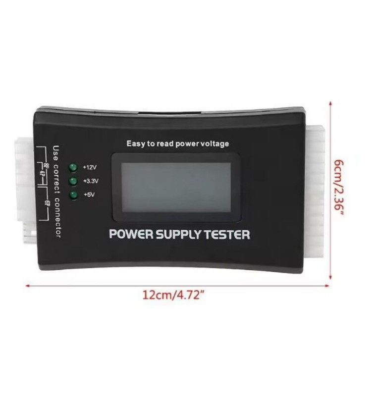

Ez a teszter a 12V-2x6 újra kiadott javított változata?
Anno még 7000Ft vett az első kiadása van meg azóta.
Thermaltake Dr. Power II -Universal Power Supply Tester
A molex részének a műanyag csatlakozó rögz.pontja kikopott,ezen kivül rendben is van.
A hibát úgy jelzi ki,hogy ha valamely ága nem megfelelő akkor a háttér pirosan jelez.
Igaz az új csatira már nem tud mérni,de ha mindegyiken jó akkor azon a 12V-2x6-n is jónak kell lennie.
Amúgy írtátok ez a kütyü nem arra van,hogy a terhelést végezve tesztelje is arra.
Azt nem tudja.
Az adott pillanatnyi pontok mérésére és kontakt hiba (csati és kábel mozgatásra) tesztelésére jó ez."Az adott pillanatnyi pontok mérésére és kontakt hiba (csati és kábel mozgatásra) tesztelésére jó ez.",igen így igaz.

IstvánLászló
Ugyan ezt tudja kb ez is és 4000FT, amit tud arra jó....
Igen valoban igaz,ez a tester is csak tájékoztato - célú és arra jó,hogy megmutassa azt hogy a tápnak az alapáramkörei müködöképesek,például méri a képen is látható feszültségeget,de komoj terhelést nem ad rá és ez a fontós,tömören ezt tudom most mondani.
Fox Mulder
Crus
Terhelést nem ad rá, innentől fogva csak laikusok lehúzására alkalmas. Ez gyakorlatilag egy scam.
JulianSinulf
Miért lenne nehezebb. Simán ki lehet mérni mindegyiket.
Sőt, egyes alaplapoknál még ott a helye a be nem forrasztott tüskesornak is, amin lehet mérni.
És a multival úgy is lehet mérni, hogy mondjuk közben stresszteszteled a gép egyes részeit. Így meg lehet nézni a feszültségeséseket is, amik terheletlenül nem jelentkeznek.A sokféle védelemmel ellátott tápoknál ez egy fölösleges eszköz.
És ma már inkább a védelemmel ellátott tápok vannak többségben, mint a védelem nélküliek. Aki ezen spóról, annak meg teljesen mindegy.Ennek úgy lenne esetleg értelme, ha mérné térhelés alatt a feszültségeket. Vagy akár terheletlenül is, de mindenhol minden csatlakoztatva lenne.
Vagy akkor lenne értelme, ha terheléses tesztet lehetne vele csinálni.De nekem mindegy. Vegyétek-vigyétek. Biztos van rá igény. Különben miért csinálták volna meg.
laed
Ezt egy multiméter is tudja. És egyéb más dolgokra is használható, mint a 3V-os elem megmérése.
Ha esetleg képes lenne a teljesítmény tesztelésére is, akkor azt mondom, hogy tök jó. De így csak egy drága és nagyon korlátozott multiméter.
Amúgy a hwinfo is kiír értékeket. És ingyen van.MOLEX-et még könnyű kimérni, a többit már nehezebb.
Szóval szerintem jó hogy van 1 céleszköz.
Otthonra lehet nem éri meg; na de mondjuk 1 kereskedőnek, ahol gépeket építenek.... -
Amúgy a hwinfo is kiír értékeket. És ingyen van.Egen, tudom, enterprise NAS-t is mindenki tízezeré épít otthon.
IstvánLászló
Igen így igaz tömören eggyetértek.
MLaca
ezek a "tápteszterek" szart se érnek, mivel nem terhelik a tápot. tucatnyi olyan rossz táppal találkoztam, ami terhelés nélkül tök jónak tűnt, minden paraméter makulátlanul benne a tól-ig sávban, azt rátettem két vinyót megy egy kisebb vga-t és kakukk.
IstvánLászló
Amúgy a hwinfo is kiír értékeket. És ingyen van.Igen így igaz a multiméterrel sok mindent tudunk is mérni,fölösleges pénz kiadás.
Az egy példám - isminek teszteltem egy tápot,műterheléssel és minden feszültségek jók voltak.
A hwinfo kapcsán azt tudom mondani,valóban kiír minden feszültségértékeket,tápnak a ténylegesen pontos méréséhez - inkáb a multimétert érdemes - használni. -
