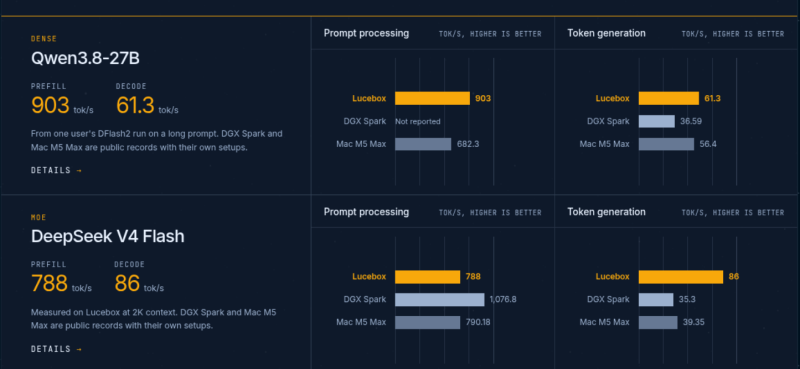

code-debug 1640.5 1639.0 1642.5 28.9 28.9 29.0 22.0A strix halo - mellet szóló érvek ( bár nekem nincs ilyen )
- ideális AI agentik programozásra ( 16 zen5 mag , Hermes Agent, OpenClaw , ... )
- fel tudom használni játékra, szoftver fejlesztésre, nagy docker image-ek futtatására.
- belefér a hátizsákomba.
- sokkal halkabb mint egy régi szerver.- és egy extra RX 9700 32GB -al ( vagy más gpu -val ) dual módban lehet haszálni
és tudsz egy https://www.lucebox.com/ klónt készíteni.

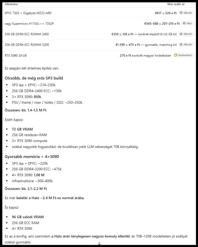

Jóval olcsóbban ki lehet hozni X99-es alaplappal 4 csatornás DDR4 ECC RAM-mal (akár 128GB ) + 1-2 DB RTX kártyával (2060 12GB vagy 3060 12GB) LLM egy része a VRAM-ban fut ami nem fér az a 4 csatornás RAM-ban
Tamás9x
A plafon amit eddig fel tudtam szeletelni 235B 141GB 64GB rendszermemórián. tized/százados tokensebességgel fut, de fut. 82-470gb tömörítéstól függően, Q4/INT4, fentebb nem metem menni, még idő hiányában.
peet05
Nah pont itt van akkor az elbeszélés egyás mellett
Nincs oylan hogy nem fut, vánszorog igy is, de 1000 euroért, vagy vánszorog úgy is, de elmondhatod, hogy van 192GB ramod 8000euróért
Nekem vánszorog 500 Euróért, 64GB rammal 512GB SSD-vel egy 7430-on.
Cserébe 1 nap plusz prograomzás, hogy darabolva legyen a modell....Itt most mekkora modellekről beszélgetünk egyébként (mármint ami Nálad fut)?

Mindenki kötelezően 1:1 be eb akarja tölteni memóriáb a modellt, pedig lehet darabolni is, és itt majd a blokkmásolás közbeni PCIE sebesség lesz majd a limit. Nekem is darabolva van, és kulon workerenkként, érdemesebb az AI-t megkérdezni jelenleg hol tart ez a offloading; CPU offload; disk offload; layer offloading; out-of-core inference; model shardingmemory mapping (mmap); prefetching; paged KV cache... stb keresőszavakra
De pont ez az egyik lényege a Halo-nak, hogy nem kell darabolni, illetve nincs PCIe limit sem.
S_x96x_S
Amik általános célra kicsik, és főleg ahogy mész az ilyen 200B+ irányba, kezdenek kínosan lassúak lenni (elve a ~250 GB/s memória sávszélesség korlátoz). Az meg eléggé spekulatív, hogy az a méret a jövőben hasznos is lesz, és ezzel a generációs gyorsítóval hatékony. Persze akkor majd ezeknek kilő az ára, és aki most vett, az meggazdagszik.
- ez az RTX/DGX SPARK alternativája - ott is kicsi a sávszélesség.
Az Apple -höz képest már tényleg kicsi a memória sávszélesség, de annak az ára is sokkal magasbb.
ilyen gépen MoE modellt érdemes futtatni.- a 192GB Egyesített memória lényege, hogy sokkal nagyobb modellt is tudsz futtatni
és nem kell hozzá 2x 128GB.
például ott a "GLM-5.3-Flash"
( "320B total parameters and just 18B active parameters" )
ami nem fut el a DGX Spark -on, de ezen legalább fog futni, mégha nem is lesz villám vill.Az "AMD Ryzen™ AI Max+ PRO 495" :
Overall TOPS : Up to 131 TOPS
NPU TOPS : Up to 55 TOPSNem tökéletes,
de alternativa lehet, azoknak akiknek az X86 kompatibilitás fontos lehet
és van elég pénzük megfizetni egy ilyen kütyüt.Ha valakinek nem tetszik, akkor tekintsen úgy rá, hogy ez is növeli a versenyt,
( és emiatt olcsóbban tud venni DGX vagy RTX SPARK -ot vagy amit csak akar ) -
