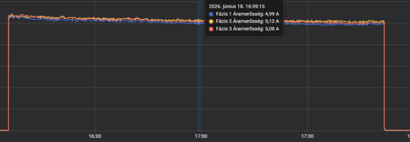

Sziasztok! Laikusként kérdéznek, mint aki érdeklődik az elektromos autók iránt. Most csak az egy fázisról való töltésről. Kia e-Niro eléggé szimpatikus, amit napelem miatt otthonról is tölthetnék, de első körben csak 1 fázisról.
Ha van egy 3F AC (11kW) töltésre képes Kia e-Niro (2020-2022), az milyen árammal tölt otthoni AC hálózatról? Bemegy 16A 1 fázison 230V-ról, és a kocsi elosztja mondjuk 5-5-5 Amperre, vagy csak simán megy tovább egy fázison a 16A?
Minden 3 fázissal tölthető Niro az alábbi módon müködik:
3 fázison 3x16 ampert vesz fel,
1 fázison 1x32 ampert tud felvenni.
Ilyenkor ha egy fázison töltőd akkor a töltő két egységét kapcsolja össze és úgy csinálja, hogy 32 ampert tudjon. (Nem tudom a pontos szakkifejezéseket, még Varsányi Péter magyarázta és nála olvastam)Viszont ha te három fázisról töltőd és mondjuk csak 3x6 amperrel akarod akkor egészen pontosan így fog tölteni:
A névlegeshez képest a Niro/Kona páros mindig egy amperrel kevesebbet vesz fel. -

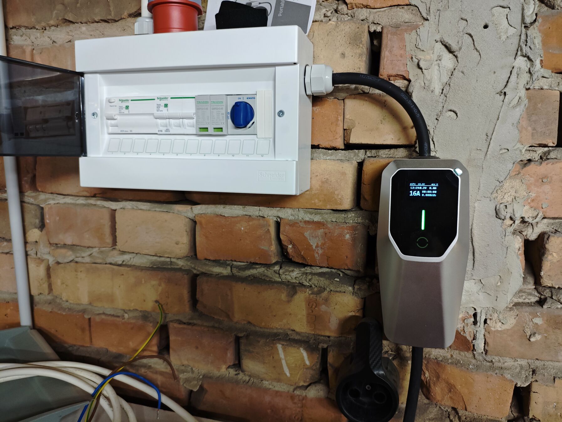

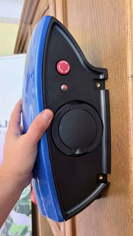

Andras6800
Nem panaszkodtam itt, azért nem találtad. Részben privát bikernek meséltem, de nagyon megbántam utólag, hogy nem 1-1 vele csináltattam a töltőt.
Ki szeretném emelni, hogy az irritáció egy jelentős része nem 1-1 a wallbox gyártó hibája.
Lassan 3 éve vettem egy 3 fázisú fehér Pulsar Plus 22kw-os 3 fázusó töltőt. Mivel nem volt a boltban raktáron, futár hozta 1 hét múlva. De 1 fázisút küldtek. Ezt jeleztem, cserélték gyorsan. Másnap jött a futár, elvitte a "régit" és hozta az újat.
Felraktuk az töltőt, bekötöttük, de hibás volt a led az előlapon. Magyar viszonteladó supportal online levelezés - reset, minden, de maradt a hiba.
Futárral küldött a wallbox csere előlapot... 1 fázisú töltőhöz.
Jeleztem a viszonteladónak(elvégre ők intézték a wallboxal is a csere előlapot), hogy ez így nem lesz jó. (Wallboxnál előlapba integrálva van a vezérlő elektronika).Hát hú meg ha, akkor adnak egy teljesen új töltőt, mert ügyfélelégedetség...
Pár nap, hozza a futár, lecseréljük a töltőt, az újnak is rosz volt a ledje, csak másik led.
Újra jeleztem a magyar félnek, hogy gebasz van. Itt azért már ment a fogszívás, vásárláshoz képest elment kb 2-3 hónap. Pontosan nem emlékszem már, de ezen a ponton mondta a magyar viszonteladó, hogy akkor black friday és egyébb, ad nekem cserére egy Wallbox Commander 2S-t. Azon csak 1 led van, az csak nem lesz szar
Meg persze győzködött, hogy hát milyen jó a wallbox, ez kirívó eset.Nah ez működött egészen tavaly tavaszig amikor az appban meg webes felületen elkezdett össze vissza mindet mutatni. Mennyit tölt hálózatból, mennyit napelemből, stb. Wallbox nemzetközi supporttal kb 3-4 hónapig nyomoztuk a hibát. Volt kismillió gyári reset, meg SW update, meg minden, de nem javult meg. Ekkor mondták, hogy hát akkor jaj meg juj... küldenek egy cseretöltőt gariban és ráadásul egy Commander2-t mert 2S már nincs. Ezen a ponton kerestem meg a viszonteladót, hogy itt a levél, számítsa be a Wallboxos cuccot és veszek egy Voltie-t.
És lett egy Voltim.

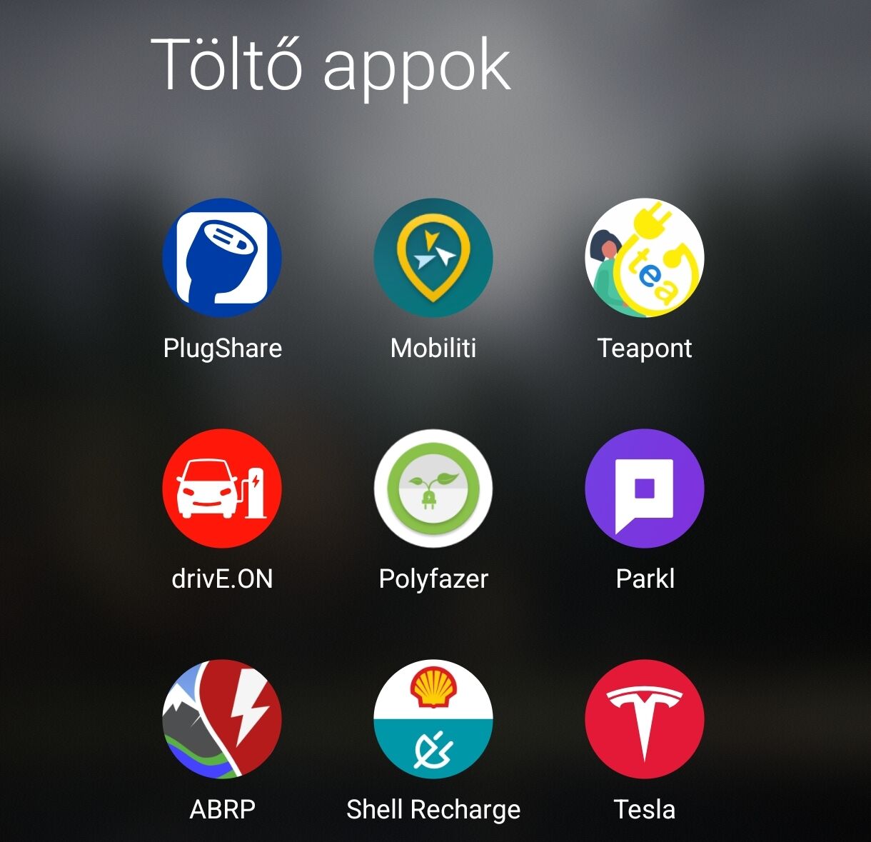

Én ezeket használom. [kép]
A legjobb a Tesla és a Tea szerintem. Mobiliti nagyon sok van de baromi drága.
Van még ezeken kívül OMW ami nagyobb cég. És még gondolom van több kisebb is de én ezeken kívül többet nem ismerek.
A plugshare töltő kereső. Az ABRP, pedig az egyik legjobb útvonaltervező.Köszönöm szépen, elkezdem mazsolázni!

Köszönöm a válaszokat, milyen más, esetleges gyors töltő hálózat van még? Nálunk sajna a Lidl töltő taxi droszt lett, így még szóba jöhet Spar vagy Aldi. Melyik a legjobb pl olyan szempontból, hogy app mindig kell? Kártyával lehet fizetni? Vagy legegyszerűbb módszer?
Próbáltam YouTube videókat nézni, de egy értelmes, csak magával a töltéssel foglalkozót nem találtam.
Egyelőre igy kell megoldom, elnézést az esetleg full amatőr kérdésekért 😊
UI : XIII. kerületben bármi köztéri?Én ezeket használom. [kép]
A plugshare töltő kereső. Az ABRP, pedig az egyik legjobb útvonaltervező. -

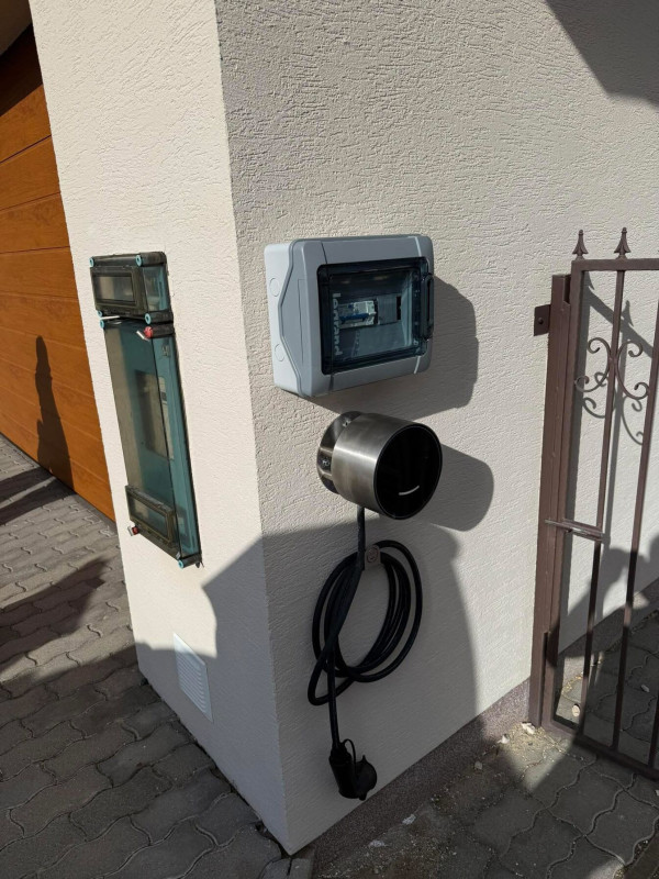

Nekem a ház oldalába van egy sima snejdi asfora fedeles (ip miatt) konnektor. Ahhoz jó lehet a 63e-es töltő? Mármint mindig azt hallom,hogy ezek a konnektortok nem erre vannak kitalálva,melegedés stb. Nem szívesen égetném le az új házat. Pláne úgy hogy kvázi könnyűszerkezetes,hiába van benne beton is.
Szerintem a legjobb és legbiztonságosabb megoldás ha veszel egy 3 fázisú EVSE-t és leveszed róla a csatlakozót. Onnantól kezdve ott a csupasz vezeték amit be lehet kötni a kismegszakítóra közvetlenül. Érdemes elé rakni mindent is még pluszban. [kép]
És akkor ennél nem kell félni ha 10 órán keresztül töltöd 11kW-al a kocsit. Ez persze csak akkor játszik ha nem akarod állandóan hordozgatni magaddal az EVSE-t. -
biker
nem, az asfora kommersz háztartási, 16A 2óra maximum.
vagy 10A-el töltsd max, vagy vegyél oda egy Efapel vagy Legrand autótöltős dugaljat.
vagy amire van adtlapon utalás hogy 16A 24h bírja -

senki nem mondta, hogy falsíkban van, azt mondtam nem áll ki annyira. az a GS22 ami kb 5cm vastag
De a beny az 12cm kiemelő kerettel 16cm, a volti alapból 17cm plusz a kábeltartó 4db kb 80mm-es csőláb
Így áll ki a falból a Voltie
és így a Beny:
A DLB a Dynamic Load Balance, a terhelés megosztóHa solinteg inverterhez passzintod, akkor igen, az jobb lehet, mint bármi más gyártó töltője
Valószínű,hogy az lesz. Ez a dlb dolog nem tiszta. Bármely dlb jó pl a solinteghez? Mire lesz garázsom addig megőszülök. Töltő is ott lenne. Addig kéne vmi jó megoldás. Most vegyek dugvillás töltőt több 100 ezerért? Neked van használt ilyenből? A komolyabb, nem akarom a házat felgyújtani.
biker
és így a Beny:
Gyakorlatilag 2x akkora mimt egy ip65 legrand plexo amemnyire kilóg

Nekem Wallbox Pulsar Plus 22kw van már több mint 2 éve. Használtan vettem kb annyiért mint most az újat adják a Marketplacen. Néha eldobja a Wi-fi hálózatot egyébként hibátlanul működik. Nekem van hozzá terhelésszabályzóm is így figyeli a fogyasztásokat és vissza szabályoz ha nincs elég áram. Tud Napelemmel is együtt működni én ezt is kipróbáltam de még Szaldó elszámolásban vagyok így ezt a részét nem használom. Nekem 5 méteres kabellel van néha jó lenne ha hosszabb lenne. Más hibája nincs én ajánlom. Ja és a híreszteléssel ellentétben nem csak a gyári Wallbox terhelésszabályzóval működik együtt mert nekem se a gyári van de ugyan úgy néz ki és hibátlanul működik.
köszi a tapasztalatokat!
Andras6800: neked mi volt a problémád? kerestem, de se töltő se wallbox kulcsszóra nem derült ki
