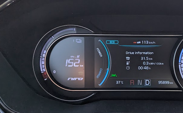

Segítsétek értelmezni a képet!
Ez egy 2016-os Kia Soul. Azt írja az internet, hogy új korában akár 200km feletti hatótávot tudott. Ez azt jelenti, hogy most 10 évesen ~50%-os aksi? -
