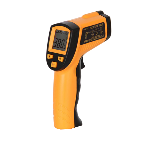

Mostly Harmless
#3
Egy ilyennel:

Jó másfél éve használom a Palit 4090-esem, 12VHPWR csatlakozóval. Rámérve a csatlakozóra, 40 fok fölé még soha nem ment a hőméréséklete. Ja, normálisan, ütközésig bedugtam és nem szedtem szét naponta 100x...
