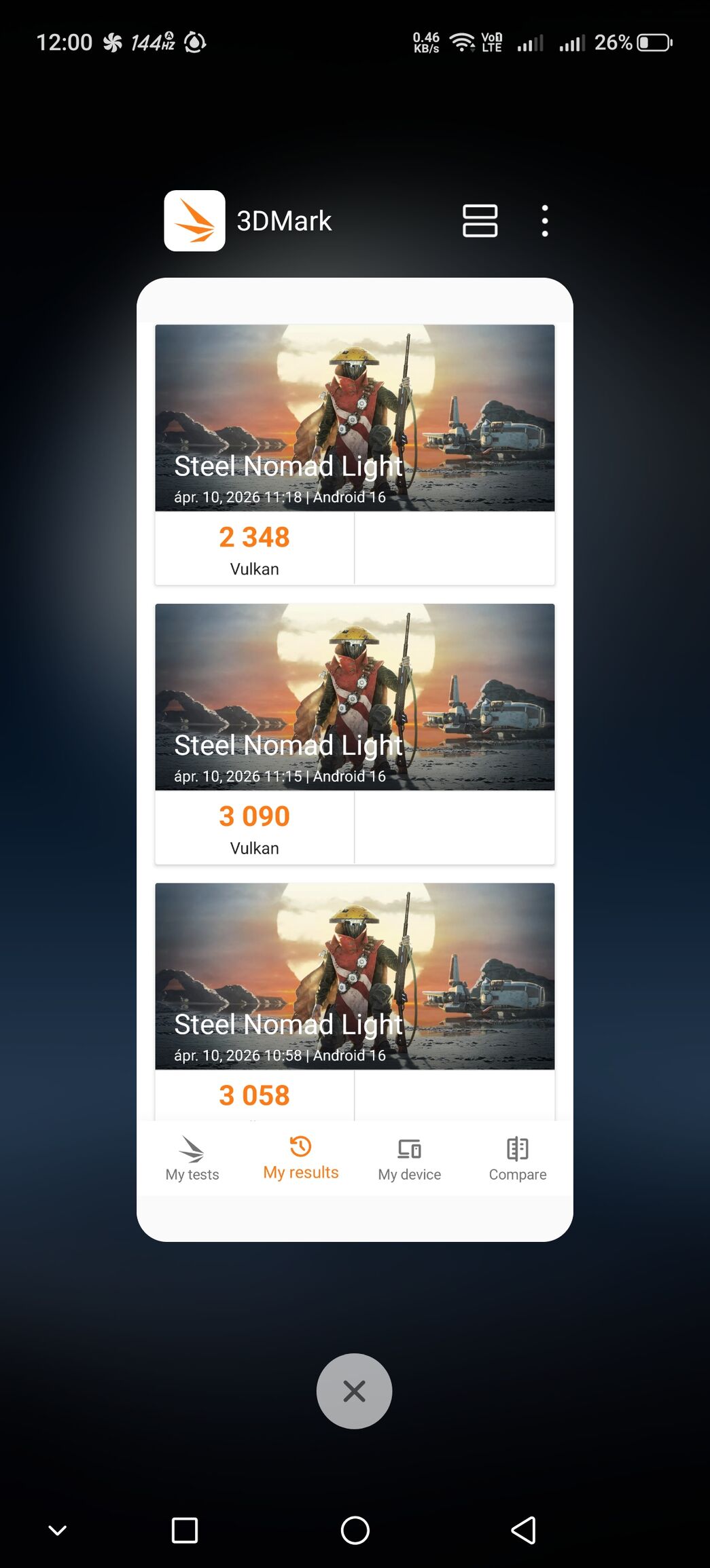

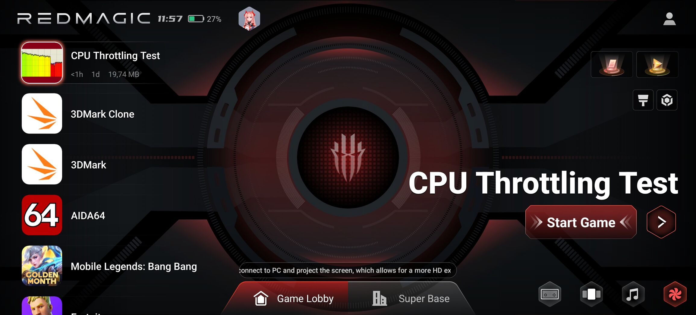

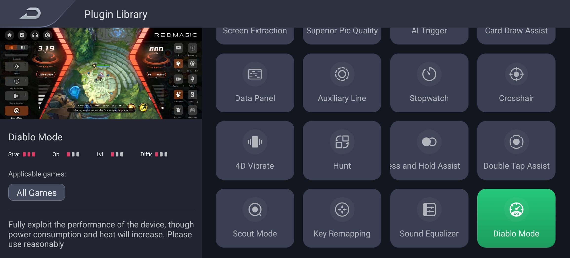

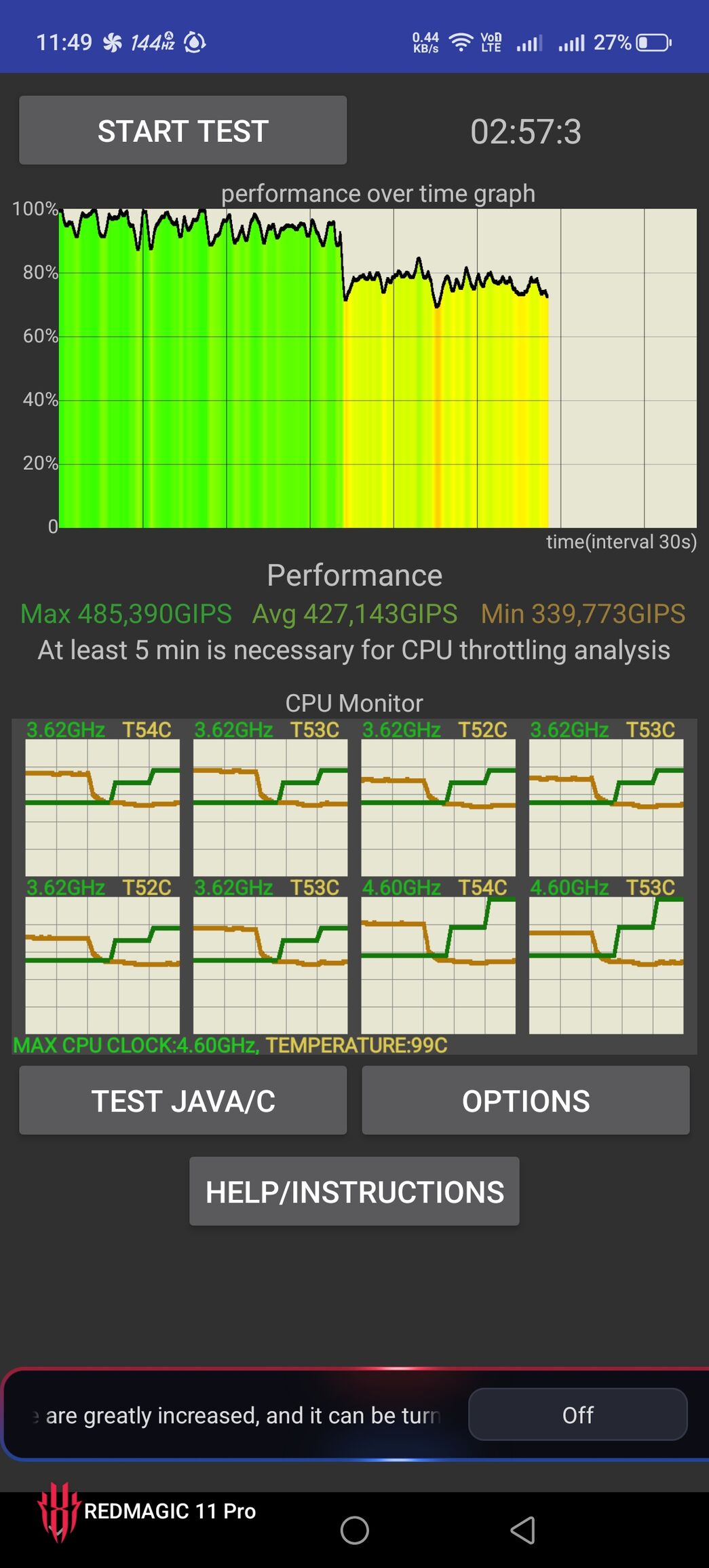

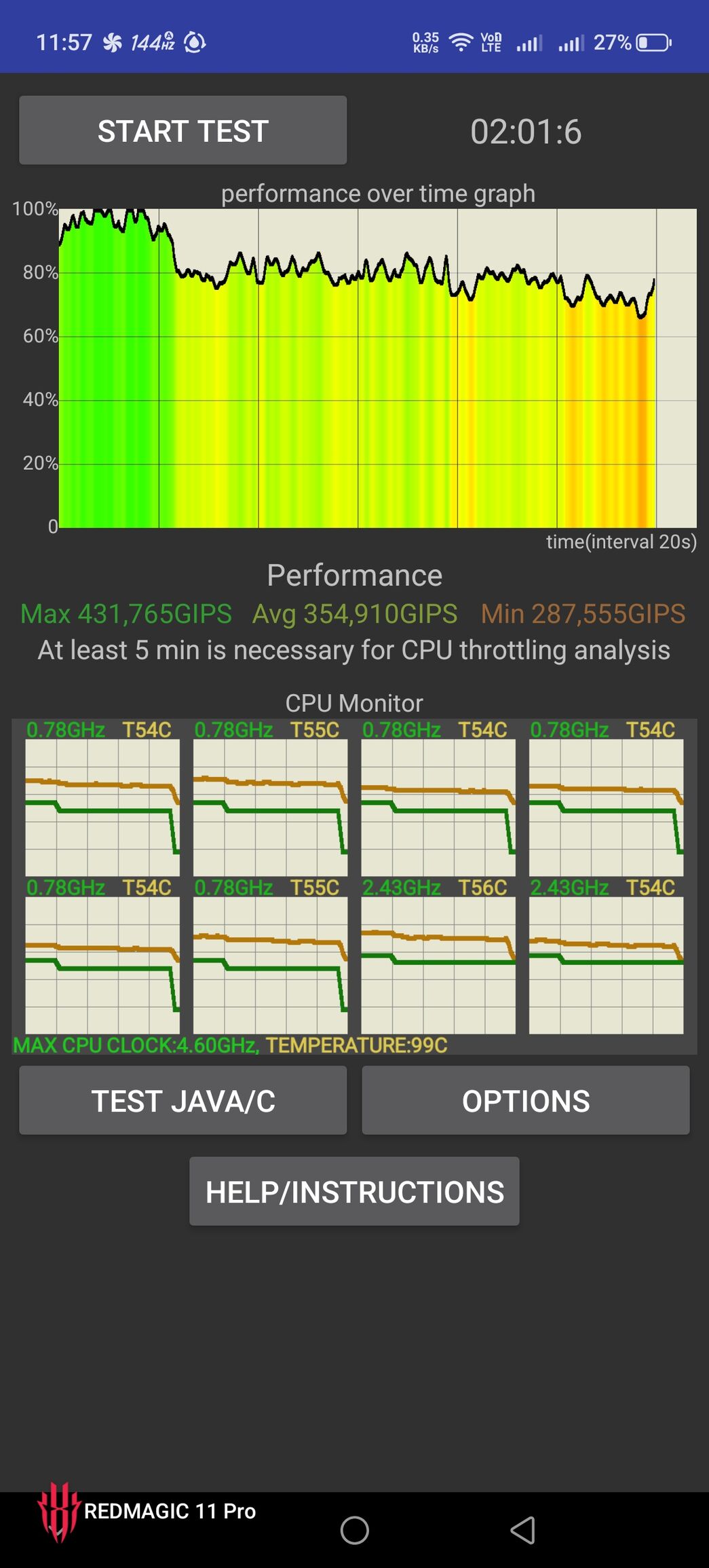

janeszgol
Koszi a linket! Kivancsiva tett a cikk, ugyhogy futtattam par tesztet, meg en is csinaltam egy "a private, renamed version of 3DMark that is not available to the public" verziot magamnak is a tesztek erejeig...
Elsore feltunt, hogy az eredeti 3DMark inditasakor a venti automatikusan elindul, mig a maszek, a telo szamara nem felismerheto verzional csak akkor indul el, ha kulon bekapcsolom, ugyhogy a telo valoban tudja, hogy itt "kemeny menet" fog kovetkezni...
/es ezzel mar meg is szegte a szabalyzatot, mert detektalt...az osszes tobbi teszt mar felesleges is volt, de azert mar vegigcsinaltam
/A pontszamok aranya is ugy alakul valoban, ahogy a cikk irja, ugyhogy a telo nagyon jol tudja, hogy teszt van es valoban mas beallitasokkal futtatja...eddig valoban minden ugy van, ahogy a cikkben szerepel...viszont:
Ha a 3DMarkot es a maszek 3DMarkot felveszem a Game Space-be, ahova akarmelyik alkalmazast fel lehet venni, akkor siman ki lehet kapcsolni a Diablo modot, ami a Game Space-ben egy plugin...kiprobaltam, csinaltam 3-3 tesztet a sima 3DMarkkal is es a maszekkal is. A simanal ketto alapbeallitasokkal, egynel pedig a Game Spaceben kulon kikapcsolt diablo moddal, a maszek verzioval pedig kettot alapbeallitasokkal es egyet kulon bekapcsolt diablo moddal.
az eredmenyek ugyanugy felcserelodtek, ahogy a diablo mod allapota...
Probakepp feltelepitettem a CPU Throttling Test nevu kis tesztprogramot, /ami sajnos mar nem elerheto a Playen valamiert, de attol meg nem tul nehez megtalalni/, mert kivancsi voltam, hogy ez a diablo mod valoban kikapcsolja-e a vedelmi funkciokat a homerseklet teren, mert en is ugy gondolom, hogy akkor azert ez valoban nem egy szep huzas, hogy benne van, mert oke, hogy arra figyelmeztet, hogy jobban melegszik a telo, de azert azt nem kozli, hogy esetleg tonkre is megy /vagy igazan sulyos esetben rasul a tenyeremre XD/.
A throttling teszt alapjan az latszik, hogy valoban agresszivan probalja megtartani a leheto legmagasabb orajeleket es foleg a ket teljesitmenymagon, de attol meg ahogy melegszik a telo, veszi vissza az orajeleket igy is.
Nem fog senkinek a tenyerere sulni, sem ido elott meghalni az akksi. /Mar a teszt elejen szolt, hogy melegszik az akksi, ugyhogy atfolyo toltesre valt./Az mindenesetre teny, hogy a diablo modot, csak a Game Space-en belul lehet alapesetben ki-be kapcsolgatni es az is teny, hogy a 3DMark eseteben alapbol aktiv, mig mas alkalmazasnal alapbol nem aktiv, de az aktiv hutessel meg mindig ugyanez a helyzet, alapbol nem aktiv, kulon kell bekapcsolni, de a 3DMarknal az is bekapcsol egybol.
Az is teny, hogy a Game Space-en belul, ha bekapcsolja az ember, akkor kap figyelmeztetest, hogy aktiv, mig azon kivulrol inditva az alkalmazast, mint a 3DMark eseteben nincs figyelmeztetes sem...
Latom a forrasanyagban, hogy a detektalas es az optimalizaciok automata bekapcsolasa utkoznek a szabalyzatba, ami ertheto is lenne a cikkben emlitett esetekben, ha valoban olyan modokat vagy beallitasokat alkalmazna a telo, amik amugy elerhetetlenek es esetleg valoban kikapcsolnak a vedelmi funkciokat, de errol szo sincs, es ugy latom az eredeti cikkben sincs sehol ilyen irva...az, hogy alapbol az elerheto teljesitmeny modok kozul a legnagyobbra valt, meg bekapcsolja a hutest?
gyanitom senki nem eco modban szeretne futtatni a 3DMarkot
de a szabaly az szabaly...Bar szerintem a cikk cimeben szereplo "Csalastol" azert ez meg tavol all, kozel sem diesel-botrany szintu...
talan en inkabb ugy fogalmaznek, hogy itt a szabalyzat megsertese tortent, de nyilvan tavol all tolem, hogy kritikaval illessem a cikk cimet, csak hogy oszinte legyek valami nagyobb volumenu csalasra gondoltam elsore, es mivel 3-4 evre szoktam telot venni, igy nem orultem volna a dolognak...
Egyebkent furcsanak talalom egy benchmark, foleg egy 3DMark eseteben azt a szabalyt, hogy a tesztnek ugy kell futnia, mint barmely mas alkalmazasnak, mert nyilvan foleg jatekokhoz hasonlo grafikai feladatokat tesztel vele az ember es hat egy gamer telon, de meg egy nem gamer-en is a jatekok azert nem olyan szokatlan, ha mas beallitasokon futnak, mint mondjuk a webbongeszo, vagy a szamologep...
Itt van egy-egy kep a sima es a maszek 3DMarkokrol a 3-3 teszttel, meg egy-egy kep a balanced mod meg a diablo mod throttling tesztjerol, meg ketto kep amirol latszik, hogy a diablo mod egyaltalan nem egy eldugott sumaksag, szimplan egy olyan szinten /amugy feleslegesen/ agressziv teljesitmenyvezerlo mod, ami kulon pluginkent szerepel...csak azert teszem ezeket ide, nehogy veletlen valaki azt higgye, hogy csak serti az egom, hogy lecsaloztak a telom
es ezert belekotok a cikk tartalmaba, ugy, hogy kozben azt sem tudom mirol beszelek...
[kép] [kép] [kép] [kép] [kép] [kép]Köszi, hogy szántál rá időt. Ezért hasznos, ha van valakinek a cikkben forgó telefonból.
