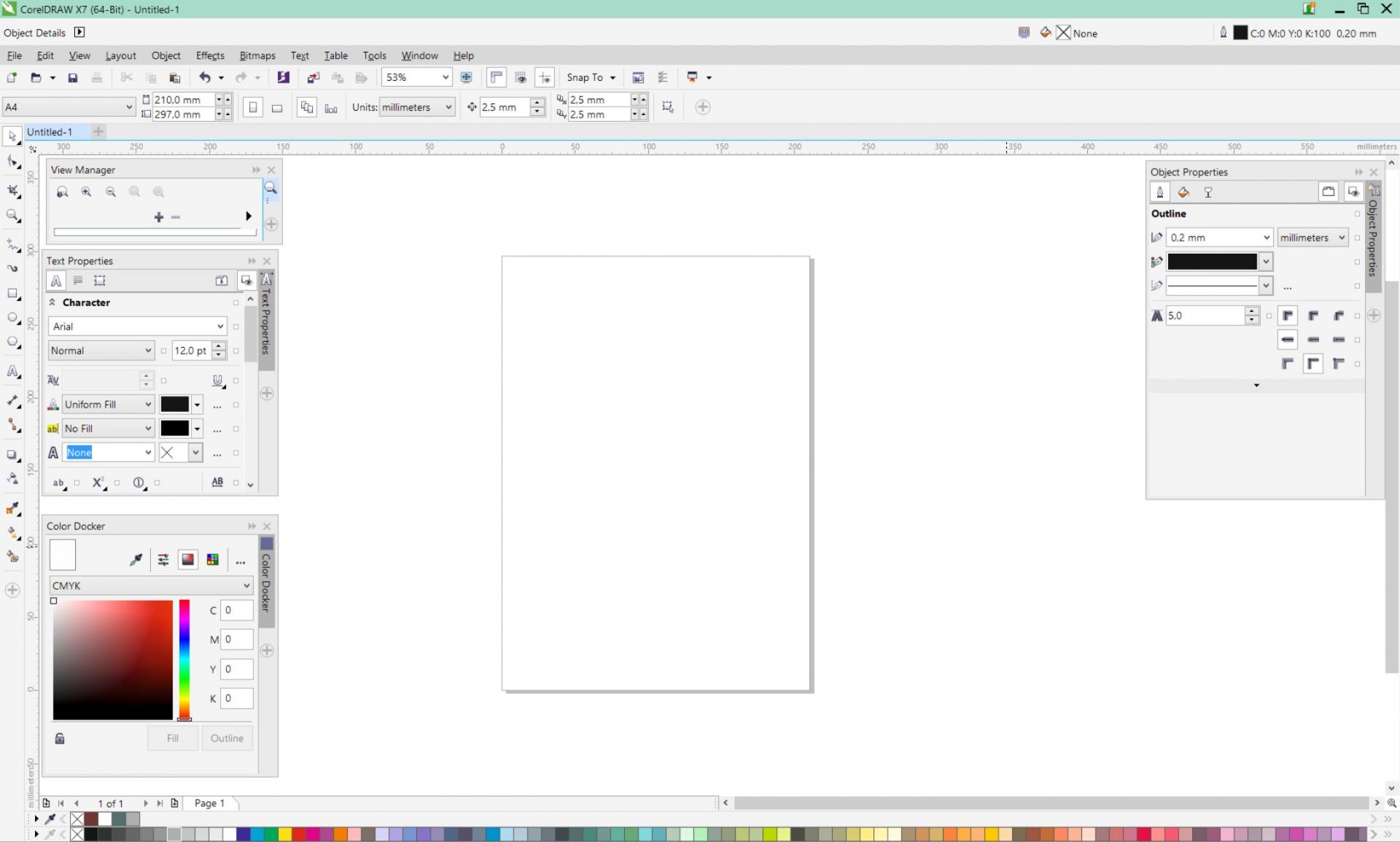

Pgraph
Napokban tettem fel a Corel X7-emet, most a munkaterület finomhangolását végzem.
Az utóbbi időben az X3-t gyűrtem, annál szépen el tudtam rendezni a dokkolókat. 8-10 van egyszerre kint, nem jobb oldalra szoktam kidobni őket, mint amit alaphelyzetben kínálna a program, hanem egymás alá, és az aktuálisan nem használtakat felgöngyölítem.
Nos, az X7-nél csak oldalra tudom őket minimalizálni, ráadásul a mellékelt képen mutatott szerint kinyitva nagyon szélesek, sok felesleges helyet vesznek el a munkaterületből, ráadásul bután kicsik, helypazarlóak az ikonok benne. A mutatottnál jobban nem lehet őket vízszintesen összenyomni.
Van erre valami customizálási lehetőség? Nem találtam semmit, amivel a dockereket lehetni formázni.
Köszi. -
