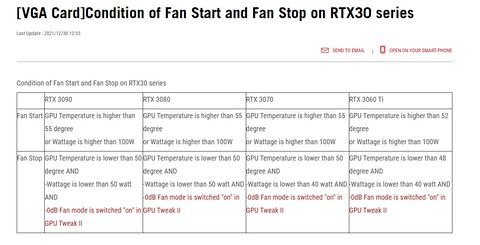

picit utána olvastam, és úgy tűnik, hogy az ASUS szúrt el valamit. fórumok eléggé tele vannak sírva azzal a hibajelenséggel (rövid peak-nél is felpörög). ennek ellenére nem értem mi és miért eszik nálad 100W+ -ot a GPU-n egy böngésző indulásakor.

ezért írtam, hogy egy kártyánál, ami jóval többet eszik, mint a tied, böngésző indulásakor (!) eszik 60W-ot.frisebb hivatalos VBIOS nincs a kártyádhoz?

Elhiszem, hogy idegesítő lehetett, de nem biztos, hogy teljesen értelmetlen. Lehet, hogy a gyártó úgy volt vele, hogy a VRM-ek esetén nem bízott a hőmérés gyorsaságában és azért kötötte a 100W-os teljesítményhez, hogy biztos ne legyen legyen idejük túlságosan felizzani. Vagy akár azt is el tudom képzelni, hogy sok VRM-et jó nagy nyákon szépen széthúzott és emiatt sok hőmérő kellett volna, amiket így el tudtak spórolni

Ki kell kacsolni a GPU gyorsítást, és probléma megoldva. -

No, de leírom még egyszer. Nem az a gond, hogy felpörög a ventije, hanem az a gond, ha indokolatlanul pörög fel, a quietre/silentre kapcsolt kártyán, 45 Celsius fokon csak azért, mert egy másodpercig egy peak miatt elérte a 100W fogyasztást a kártya. Ugye-ugye, hogy nem ugyanaz!

kikapcsoltad volna a hw accelerated browsing-ot, megkerülöd a problémát. De amúgy jogosan a kurva annyukat érte. Kiütött vbios-t gondolom nem mertél hekkelni rá (ha valamelyik felbőszült user esetleg megcsinálta volna a hozzá illőt).

Nagyon szeretem az Asus VGA-kat és alaplapokat, de VGA ügyileg elpártoltam tőlük. A ROG 3080 Ti-nak volt egy apróbetűs rejtett "tulajdonsága", hogy quiet módba kapcsolva nem csak akkor indult el a venti, ha elért egy hőmérsékletet, hanem akkor is, ha a kártya elérte a 100W fogasztást. Na most 100 Wattos peaket egy böngésző megnyitással kapott a kártya, ezért állandóan felpörgött a venti 20-30 másodpercekre. Borzasztó idegesítő volt. Ment vissza elállásban. Ha ezt, az egyébként tök értelmetlen dolgot kiküszöbölnék, én újra vevő lennék a márkára. 3080 Ti-nál is ezt csinálta, de annak nem találtam az adatlapját.
