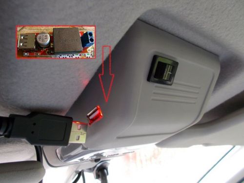

Ezeket árulják műanyag házba zárva is, műgyantával feltöltve. Bírja, nem is nagyon melegszik, pedig van, hogy 2.6-2.8 ampert kihúzok belőle.

Nem tudom, ez a spec volt hozzá.:
"A feszülségkonverter modullal bármilyen 7V nál nagyobb,de 27V nál kisebb egyenfeszültségforrásról stabil 5V os USB kompatibilis, stabilizált fesz.et hozhatunk létre ,függetlenől a bemeneti fesz.től. Erről az USB ről bármilyen USB kompatibilis készülék a számítógéphez hasonló módon üzemeltethető,pl telefontöltő,akkutöltők.... Felhasználási lehetpségei korlátlanok. A korlátozást kizárólag a 3A es max.kimeneti áram határolja." Ha hülyeséget mondok, ezután teszem.
Amúgy sem fog a kamera annyit felvenni, másra meg nem használom. Mielőtt ezt kitaláltam előtte ezzel szemeztem. Ahogy elnézem méretre, ebben sem lehetnek nagy hűtőbordák... -
hzsolee
Meguntam a szivargyújtós kihúzom-bedugomot és szerkesztettem egy ilyet:
A panel az eladó szerint 3A tud, és 800 pénz volt. Plusz egy kapcsoló meg egy kb 20 centis usb kábel. Naon zsír
Már nem rángatom ki a szivargyújtó aljzatot, és akkor megy amikor én akarom.
