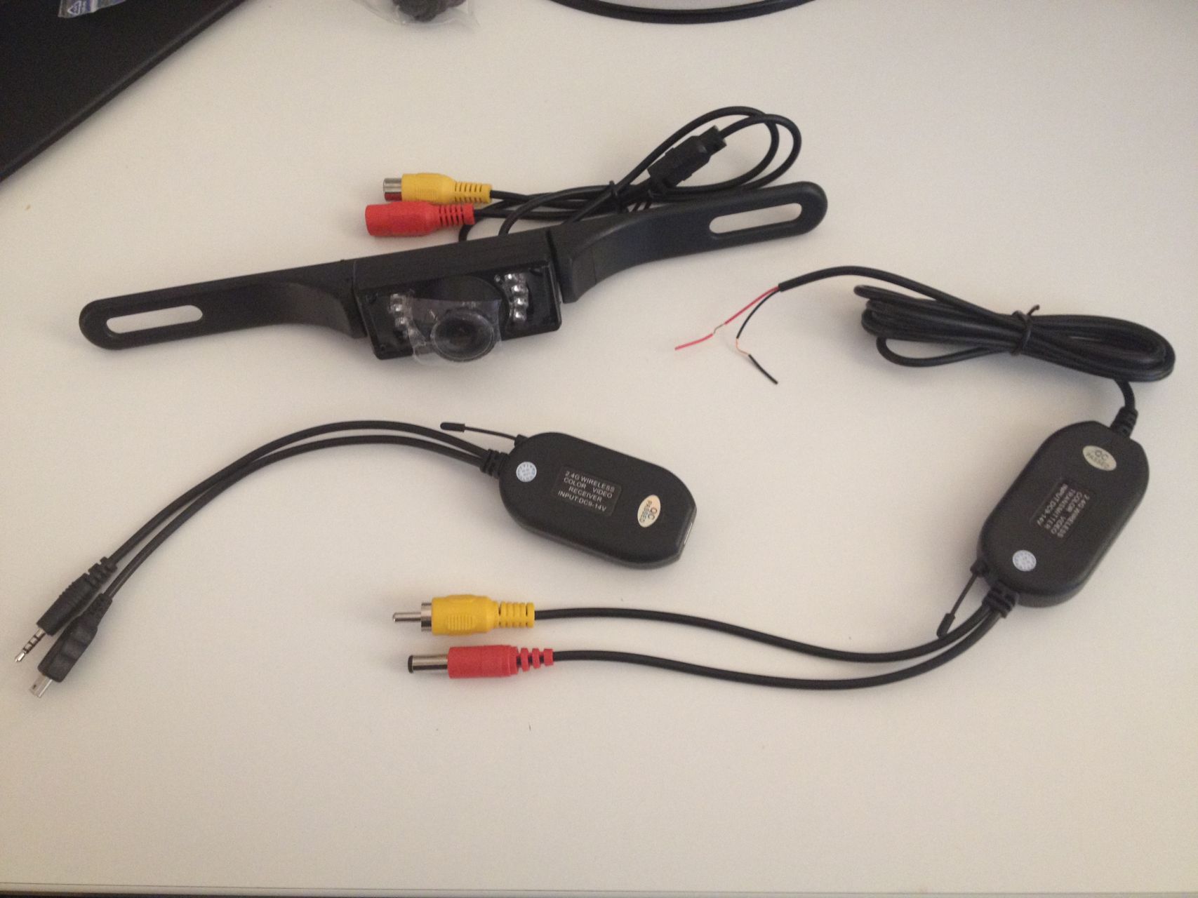

Elakadtam biza, nem talalom a kabeleket amikhez csatlakoztatnom kellene. Lebontottam a hatso lampat de abba egy 6 kabeles csatlakozo megy, vagy rossz helyen jarok? Se piros, se narancssarga, de fekete az megvan. Ahhoz kepest, hogy easy to instal en jol eltokolok vele (pedig eddig minden szereles lazan ment).

Látom nem egyértelmű az USB csatlakozó az csak tápcsatlakozó egy másik egység számára.
Semmi köze a kamera jeléhez.Bedugod a szivargyujtó ajzatba a tápot arra azt a wireless egységet amin 2 csatlakozó van egy 2,5 mm AV IN és 1 micro USB. A AV IN jelű kábelt kell a GPS egységbe dugni, vagy egy megfelelő monitorba.
Monitort árulnak olyat is amit a tükörre lehet rászerelni és azon látod a kamera képét.A másik wireless egységen egy 2 eres vezeték és 2 csatlakozó 1 piros,1 sárga.
A 2 eres vezetéket kell a tolatólámpára kötni polaritás helyesen. A fekete a negatív.
A kamerát felszerelve a vezetékét bedugod a rendszámtábla világítás vezetéke mellett és összedugod, ságát a sárgába pirosat a pirosba.
Ha hátramenetet kapcsolsz a kamera elindul és elöl látod a képet. -

A kamera képét csak az AV IN 2.5 mm-es csatlakozón tudod megnézni. Ha nincs olyan készüléked amihez ilyen kamerát lehet csatlakoztatni akkor venned kell hozzá monitort.
Az USB a GPS egység tápcsatlakozója., vagy a monitoré amin tolatáskor megjelenik a kép.
Gondolom csak 1 szivagyujtó csatlakozód van mert általában annyi van egy autóban, a szivargyújtón kívül.
A küldött linken egyértelmű mit hova kell dugni elöl a műszerfalnál.
A kamerának a tápot a tolatólámpa bekapcsolása adja (reversing lihgt), vagyis amikor hátramenetet kapcsolsz akkor kezd működni.
A wireless azt a vezetékelést helyettesíti ami a kamera jelét előre viszi a műszerfalhoz. -

http://www.google.hu/imgres?imgurl=http://images.shopmadeinchina.com/AEE98A16DD6CA8FBE040007F010021A1/087/8880087_7/Wireless-Car-Rear-View-Camera-reverse-camera_8880087_7.bak.jpg&imgrefurl=http://hu.shopmadeinchina.com/product-image/Wireless-Car-Rear-View-Camera-reverse-camera_13702205.shtml&h=452&w=680&tbnid=4DT6IHbs0QO8-M:&zoom=1&docid=fEGGBlqkftTfNM&itg=1&ei=fxT3VOvmOKq9ygPijYKACw&tbm=isch
A rendszámtábla fölé szokták csavarozni és a rendszámtábla világítás vezetékei mellett bebújtatni a vezetékeket a csomagtérbe tömítettenek kell maradnia a csomagtérnek. A jeladót ott belül dugd rá.

Szerintem a kamera hátul van és a 2 csupasz vezetéken keresztül kap tápot a tolatólámpától.
2. Transmitter power cord connect reversing light, red is black negative. A fekete a negatív.
A sárga a sárgához a piros a piroshoz csatlakozik.A wireless egység előre küldi a jelet és az elöl levő ami a szivargyujtó tápról kap feszültéget. Az AV IN csatlakozó a GPS egység AV IN csatlakozójára kell dugni és a GPS képernyőn jelenik meg a kamera képe.
Lehet olyan eset, hogy a GPS-en USB csatlakozó a táp.
Az USB lehet a GPS egység tápcsatlakozója.
Más lehetőség egy hozzá való 7" méretű kis monitor azokon is hasonló az AV IN csatlakozás.
Lényegében a wifi csak a kábelezést váltja ki.
A mellékelt kép alapján én igy kötném be.

Ertem, koszi. Sajnos ezt is a neten talaltam, a csomagban semmi leiras nem volt, csak az oldalan nehany foto. Szerinted a rendszam muanyag keretere csavarozzam fel? Sajnos folotte nem igazan van hely, hogy elferjen, s a kocsiba nem igazan furnek bele, viszont ugy biztosabb lenne, hogy nem hagyom el, fene tudja.

Ezek a tolatólámpáról szokták kapni az áramot, bekötni pedig úgy a legegyszerűbb, ha a lámpánál csapolod meg a vezetékét. A fejegységnek is kell majd a tolatólámpa jele, mert úgy fog átkapcsolni arra a bemenetre, úgyhogy a kábelkötegben - célszerűen a lábtérben-küszöb mellett - ki kell keresni azt a szálat, ami megy hátra a lámpára.

Ezeket a tolató kamerákat nem úgy tervezik hogy a tolató lámpa vezetékére kell kötni?
Mert úgy lenne értelme, mikkor a sebváltót tolató állásba téve a tolató lámpa áramot kap akkor ez a kamera is bekapcsolMegnézve a manual-ja szerint is úgy kell kötni tehát a tolató lámpa vezetékére

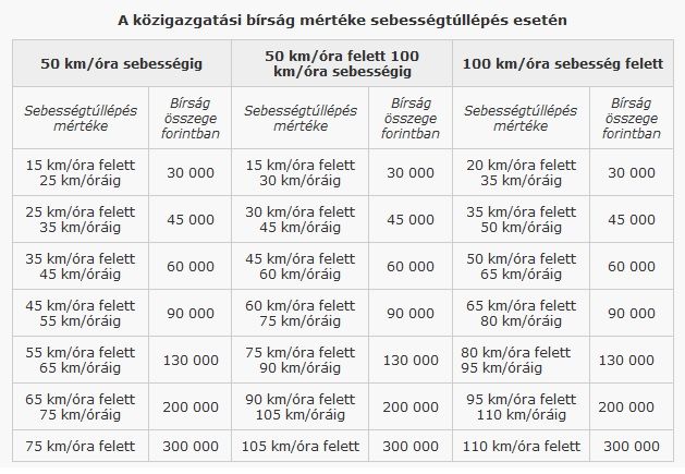

Ezen kamerák képe alapján nem fogsz gyorshajtás bírságot kapni. Ha mégis, akkor egész egyszerűen beszívattak és hülyére vettek.
Amúgy a közigazgatási bírsággal sújtandó dolgok, amit befizettetnek az üzembentartóval: http://net.jogtar.hu/jr/gen/hjegy_doc.cgi?docid=A0700410.KOR&celpara=#xcelparam
Amit itt nem látsz az csak szabálysértési bírság, tehát vagy megállít a helyszínen, vagy nagyjából fújhatja. Esetleg kiküldheti, de nem jellemző, mert csak vissza kell írni, hogy fejből nem tudom melyik paragrafus szerint nem vagy köteles vallomást tenni. Persze itt kicsit bekavarhat menetleveles autó és ha behívják a fél családot tanúskodni és ilyenek, ahol már akadhatnak problémák, de összességében itt is fennáll, hogy vagy kiállsz magadért és nem lesz semmi, vagy szokás szerint lerabolnak.

Traffi alapján akart hatvanak , de öcsém mondta hogy 58-al ment erre a rendőr 58-at írt be , azt hiszem 5000Ft-os csekket kapott (de ez nem biztos)[link]
Idézett a cikkből:
Ez viszont nem azt jelenti, hogy innentől lakott területen 65-tel, országúton 105-tel, autópályán meg 150-nel lehet menni, hanem, hogy ez a közigazgatási bírság határa. A kisebb fokú gyorshajtásért szabálysértési helyszínen kiszabott bírságot szabhat ki a rendőrség, aminek az összege 5 és 50 ezer forint között lehet. Mit jelent ez a gyakorlatban? Hogy a telepített traffipax valószínűleg nem fog működésbe lépni, nem jön majd a csekk, de ha a helyszínen lefülelnek, akkor lesz persze bírság. És ha a járművezető a vétséget a helyszínen nem ismeri el, szabálysértési eljárást fognak vele szemben kezdeményezni, ami után akár 150 ezer forintig terjedő pénzbírságot kiszabhatnak rá.(#3850) Gépötty
