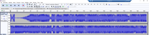

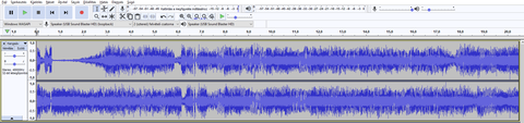

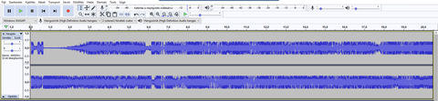

A topic címében olvasható programot használom már jó ideje felvételek készítéséhez Windows WASAPI bemeneti eszközzel, teljesen bevált, szeretem.
Kicsit optimalizálni szerettem volna a dolgot, mert jelen pillanatban a felvételek készítésekor nem tudom normál módon használni a saját gépemet, tehát ezzel egy kicsit lekorlátozva érzem magam. Mivel van itthon virtuális környezet (vmware esxi), arra gondoltam, hogy a továbbiakban egy virtuális gépet használnék erre a célra, így az eredmény ugyanaz lehetne, és mégsem szorulok ki a saját gépemről.
Amit fontos megjegyezni, a saját gépemben van egy normális hangkártya (Creative Sound Blaster X-Fi HD), azonban a virtuális környezetet kiszolgáló PC nem rendelkezik ilyennel, ott kizárólag az alaplapi hangkeltő áll rendelkezésre. Azt még nem tudom, hogy Windows WASAPI rögzítésnél befolyásol-e valami a hangkártya típusa/minősége (ha valaki erre tud mondani biztosat, azt megköszönöm), de annyi bizonyos, hogy jelenleg eltérő minőségű outputot kapok a két gépen, ha ugyanazt az anyagot rögzítem Audacity-vel.
A hullámgörbéken szépen látható a különbség, a virtuális gépen magasabbak az amplitúdó értékek, és mintha lecsapná a tetejét, ebből következően hangosabb, de rosszabb minőségű felvétel az eredmény. Próbálkoztam a felvétel hangszintjének állításával jobb felül a mikrofon ikon mellett, sajnos nincs változás.
Megjegyzés: böngészőből vettem fel az anyagot, ha a böngésző beépített lejátszójában lentebb vettem a hangerőt, akkor halkabb lett a felvétel, de a hullámok teteje ugyan úgy le van csapva, tehát rosszabb a minőség.
Mit tudok tenni, hogy ugyanazt a végeredményt kapjam a két gépen, egyáltalán lehetséges-e így?
Köszönöm!
