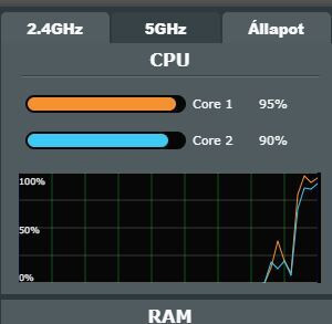

A probléma csak akkor jelentkezik, ha extrém módon torrentezel. Attól, hogy van 10-20, 50 torrented seed-ben, amikből felmegy naponta 100-200GB adat, nem lesz gond. De van ott a Milyen routert? topikban néhány hardcore torrent júzer is, akik folyamatosan küzdenek a helyezésekért nCore-on a TOP10-ben, több-ezer torrentet futtatva, naponta akár 1-2TB adatot visszaosztva, igazából ez a panaszáradat is tőlük indult. Ha Te is így csinálod, akkor igen, vegyél másik routert, de normál használatra elég lesz az RT-AC66U B1 is.

"Mindkettő minimális terheléssel kihajtja az 1Gbps netet, ami sajnos az RT-AC66U-ról nem mondható el."
Szóval egy speedtest-en, és normál használat mellett az RT-AC66U B1 is kihajtja a Gbit-et, de pl. erős torrent terhelésnél, több-száz szálas letöltés esetén akadhatnak gondjai. Sajnos a zárt BroadCom driverek miatt a router pontos működése nem ismert, de szárnyra keltek olyan infók, miszerint ezen BroadCom ARM alapú routerek (RT-AC66U B1, RT-N18U, RT-AC68U, RT-AC56U, stb...) NAT gyorsítása - vagyis a CTF - csupán szoftveres megoldás, és ezt erősítik a fentebb látott tapasztalatok is, hogy komolyabb sebesség mellett a SoC terhelése 100% közelében jár.
A másik két említett ASUS, az RT-AC65P és az RT-AC57U, valamint az általam is használt Xiaomi nem BroadCom, hanem MediaTek alapú vasak, ezekben valós hardveres NAT funkció van, ezért is tudja 5-10%, vagy akár kisebb SoC terheléssel abszolválni az 1Gbps tempót.
