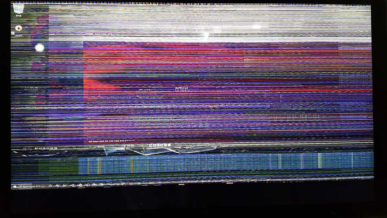

Display Corruption Crimson Edition:
[link]: "I've used 3 sapphire fury tri-x oc cars and all has same issue. All cards produced in 2015 28 weeks (lot no? A15280000XXXX)."

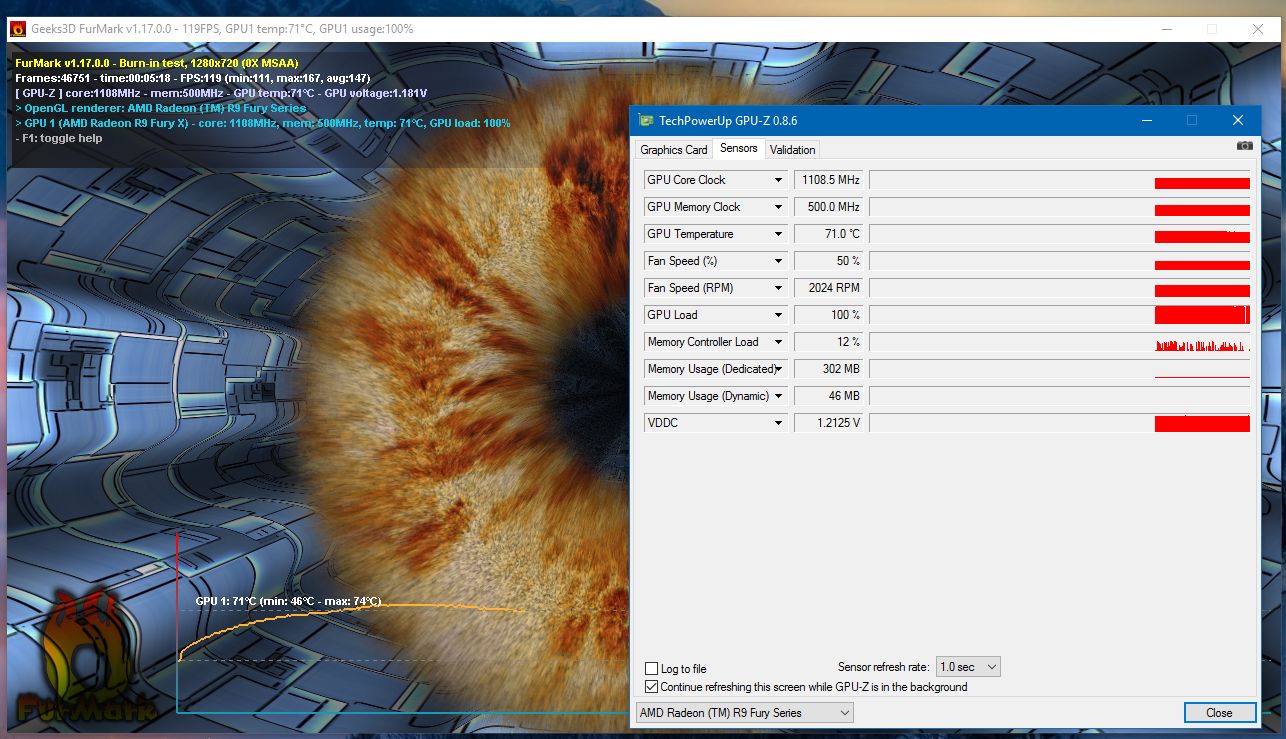

#85552128
Te most miről beszélsz ?
(#2985) gyiku Ami nem stabil Furmark alatt az előbb utóbb játék alatt sem lesz az, jelen esetben még a Furmark sem jelent semmit, mert egy másik játékban már elhalálozott, pedig Battlefrontban 1120-on is semmi baja nem volt, én is mondhatnám, hogy fesz emelés nélkül ennyi tuningot elbírt - csak nem...
Elég jól ki lehet szűrni Furmarkkal mi stabil meg mi nem, a legtöbbször már 1-2 perc után crashel egyet. -
#85552128
Nekem kb. 5 perc Furmark alatt stabil volt 1108-on is, Ashes DX12-ben 1100-on sem bírja a 3 perces bench sessiont.

Nem tudtam, hogy "elégedetlenségnek" számít ha felhívom a figyelmét egy elég idegesítő hibára, ami komolyabb okokra is visszavezethető
Vagy neked oké hogy megbízhatatlan a kártya és random becsíkoz ? Mert a nagy ajánlás közepette ezt az apróságot "elfelejtetted" megemlíteni a halk/hűvös mellett...

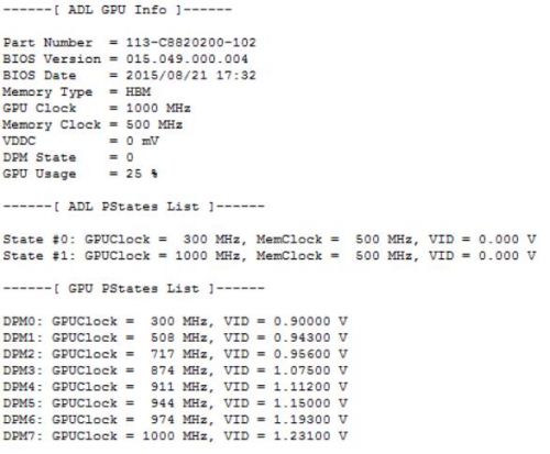

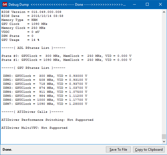

#85552128
Ez viszont már érdekesebb, mert ha az alapbeállításokhoz (nincs oc) viszonyítom:
DPM0: GPUClock = 300 MHz, VID = 0.90000 V
DPM1: GPUClock = 508 MHz, VID = 0.93100 V
DPM2: GPUClock = 717 MHz, VID = 0.93700 V
DPM3: GPUClock = 874 MHz, VID = 1.03700 V
DPM4: GPUClock = 911 MHz, VID = 1.07500 V
DPM5: GPUClock = 944 MHz, VID = 1.11200 V
DPM6: GPUClock = 974 MHz, VID = 1.15300 V
DPM7: GPUClock = 1040 MHz, VID = 1.25000 VAkkor a tiéd több helyen is 10-20-40 mV-tal többet kap ugyanarra az órajelre.
A sima Fury pl. 1000 MHz-re csak 1.18700 V-ot kap ami 44 mV különbség. -

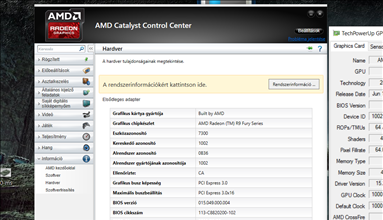

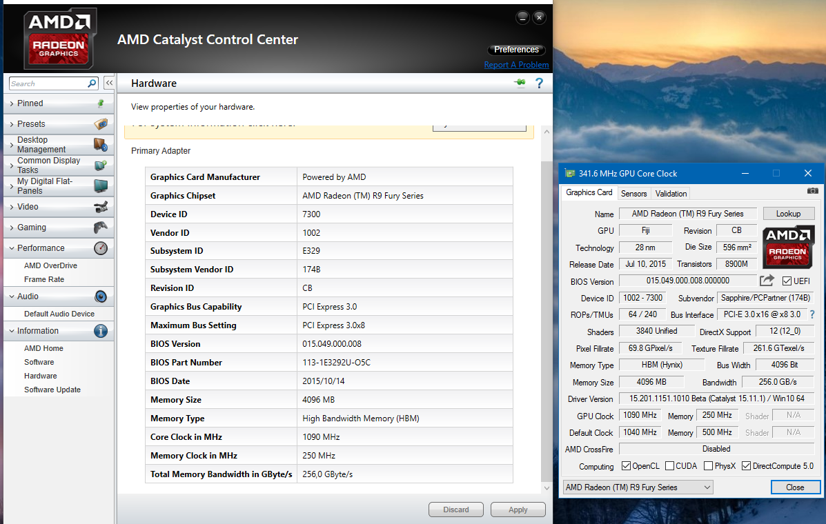

#85552128
Elsőre így az egyetlen jelentősebb eltérés nekem úgy tűnik, hogy nálad nincs pipa az UEFI részen tehát a vBIOS-ban nincs UEFI gop (vagy lehet csak legacy módban van telepítve az OS).
Melyik gyártóé ez a kártya? (Tudom, hogy ref. mind, de egyes bioszok között lehet különbség). Alaplapod típusát megtudnád mondani ? -

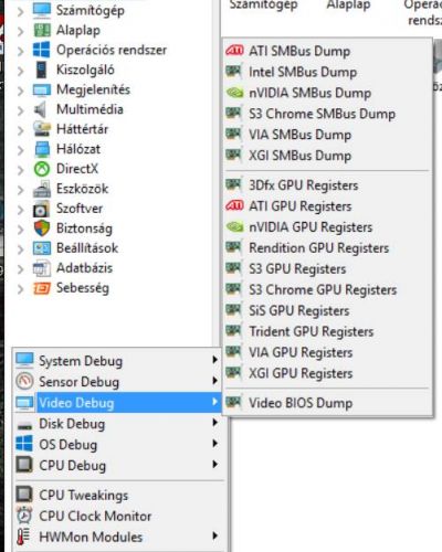

#85552128
Na akkor most pár kérdés (mindenki akinek van és nem csíkoz megválaszolhatja
Melyik driverrel van mert a GPU-Z ablakot nem látni.
Milyen Windows-t használsz ?
Displayporton vagy HDMI-n csatlakoztatod a monitorhoz ?
Idle milyen órajelekre megy le a GPU - AIDA-val free trial eltudnád küldeni a GPU register dumpot ? Itt mutatja milyen órajelhez milyen fesz van beállítva.
Letöltöd elindítod -> bal alsó sarokban az ikonra kattintasz -> videó debug -> GPU register dump (itt végigmegy a dump) a végén pedig erről az ablakról csinálsz egy képet.Nálam így néz ki, neked valamiben másabb lesz gondolom max 1000-ig mivel nem oc-zel: [link]
Nekem is ez a '49-es biosz van fenn egyébként.
