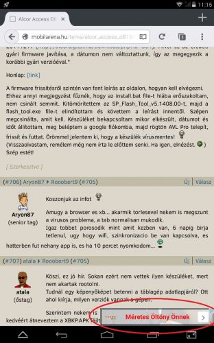

Egyébként a tünetek nálunk is a már említettek: böngészés közben alul egy kis csík reklám, és felkerült pár DU alkalmazás, kéretlenül. Én kibontás és próba után újratenném rajta a rendszert

Nem olyan katasztrófális a helyzet, mint ahogy írva van
Mikor a gyártó kiadta az update-t, az tartalmazott egy vírusbizbaszt, és az dolgozott aktívan. Nálam csak felesleges applikációkat töltött le mint pl a DU Booster, vagy DU Battery cuccosokat. Böngészőben egy kis részen reklámok villogtak.
KongoRoot program segített nekünk, így nekem már nincsenek ilyen gondjaim. Elvileg kiadtak egy újabb SW-t, ami már tiszta, vírusmentes.

Root ota, es a ket nem kivanatos app eltavolitasa ota nalam is hibatlanul megy a gep.

Rootolva, vírusmentesítve (xbk.apk és browser.apk átnevezve). Se kéretlen app, se pornó nem kerül rá automatikusan.

Hosszu ido utan hogy letoroltem az xb.. bigyos fajlt es bongeszot, elojott egy reklam megint. Nem kell belepjek sehova, van hogy a kijelzo feloldasa utan is beugrik. (mint a jatekok szuneteben a keretlen reklam)
Meg nem neztem utana hogy mi lehet a ludas... -

XBKP.APP-ot nem találtam, csak Browser.app-ot. Viszont nem tudom szoftveres, vagy hardveres probléma volt-e (Alcor szervizben azt mondták lehet bármelyik és mivel 3 napon belül vagyok cseréltessem) de valami be beakad és mintha nyomogatná valaki az utoljára használt alkalmazások gombot (ott jobbra a home-tól). Mikor szombaton beértem az Allee-ba azzal szembesültem, hogy némi kavarodás miatt amit az egyik eladó nekem ígért cserére, a másik odaígérte egy telefonon érdeklődőnek. Mivel én az Allee-tól 2 sarokra lakom és útbaesik, Ő meg 35km-t autózott miatta, átengedtem neki, tegnap este voltam a következőért. Az is 'hápogott'

Köszi, ez jó hír. Sokan ezért nem vettek ilyen készüléket, mert nem akartak rootolni.
Tudnál egy képenyőképet betenni a táblagép adatlapjáról? Ott ahol kiírja, milyen verziók vannak a gépen.Szerintem nekem is az új lehet fent, de azért én a biztonság kedvéért átneveztem a XBKP.APK fájlt. A Browser-hez én nem nyúltam.

Nemrég (kb 1 hónapja) szert tettünk egy ilyen tabletre (Alcor Access O819M). Minden szép és jó, míg a napokban barátnőm jelezte, hogy valami nem oké. Nálunk is előjött ez a gyári vírus és elkezdte a hülyeségét. AVL Pro, Malwarebytes meg is találta folyamatosan... Írtani nem lehet. Felvettem Alcor supporttal a kapcsolatot, mivel már itt írta valaki, hogy tudnak a hibáról és az ő tabletjét már frissítették sikeresen, hogy legyenek szívesek töltsék fel az oldalra a frissített (javított) firmware-t.
Nos, örömmel értesítek mindenkit, hogy felkerült a javított vírusmentes firmware az oldalukra. A dátum ne tévesszen meg senkit, ugyanúgy a 2014.12.17. maradt.Részlet a levelezésből:
"A letöltendő fájl neve: Javított firmware Access O819M készülékhez – 20141217 (http://alcordigital.hu/download.php?id=304). Mivel ez az eredeti gyári firmware javítása, a dátumon nem változtattunk, így az megegyezik a korábbi gyári verzióéval."Honlap: [link]
A firmware frissítésről szintén van fent leírás az oldalon, hogyan kell elvégezni.
Ehhez annyi megjegyzést fűznék, hogy az install.bat file-t hiába erőszakoltam, nem csinált semmit. Kitömörítettem az SP_Flash_Tool_v5.1408.00-t, majd a flash_tool.exe file-t elindítottam és követtem a leírást innentől. Szépen megcsinálta, amit kell. Készüléket bekapcsoltam mikor elkészült, dátumot és időt állítottam, meg beléptem a google fiókomba, majd rögtön AVL Pro telepít, frissít és futtat. Örömmel jelentem ki, hogy a készülék vírusmentes!
(Visszaolvastam, remélem még nem írta le előttem senki. Ha igen, elnézést.
