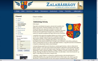

(#4384) Immy válasza sanyixXx (#4380) üzenetére
Immy
(őstag)
Kicsit alakítgattam a fejlécet és ezt sikerült belőle kihoznom:
Szerinted mit kellene változtatni rajta? Tegyek be több képet a faluról? (szerintem kellene még)
A felirat már elég szolid? vagy már inkább a túlzott egyszerűséget tükrözi?
Itt pedig a honlapon:
mod: amit belinkeltél font honlapot - ott melyikre gondoltál? (szerintem ott már az olvasás rovására megy a szépség)
ui.: keresek valami szakadt gyűrött papírt:D

(#4385) sanyixXx válasza Immy (#4384) üzenetére
sanyixXx
(őstag)
szerintem tök oké, de kicsit foghíjas. ki kéne tölteni az üres helyet a falunév és a címer között.
én mondjuk egy faluképet tennék a fejlécre, de úgy, hogy csak kontúrosan. tehát csak a fekete vonalak rajzolják ki a városi képet, mondjuk valamelyik utcát vagy teret vagy valami magaslati látképet tetőkkel, templomtoronnyal.
egyébként így sem rossz, ahogy most van, a fenti csak szubjektív :B
meg mondjuk megnézném, hogy a pajzshoz hasonló árnyékkal milyen a falunév. kicsit egységesebb talán.
a papírra meg figyelj, hogy ha a fejléc "papírból van", akkor a body részt is abból kéne csinálni, hogy ne lógjon ki a lóláb.
a fontokat a pajzshoz linkeltem. mint írtam ugye, nem tudtam, mihez kell, így csak hasra ütve, hátha középkoros:)
amúgy meg tetszik a munkád. szép, letisztult dizájn, semmi fölöslegesen tekeredő liliom meg grungy karikák.
meg egy ötlet a szavazáshoz: ne ilyen élesen legyen kritikus a negatív vélemény. neked sem esik jól visszanézni, illetve pozitívabb képet ad vissza még a kritikáról is, ha óvatosan van megfogalmazva
mod: lián, nem liliom:)
[ Szerkesztve ]
http://varszegisandor.com // I like my women how i like my whiskey. 12 years old and mixed up with coke.
(#4386) Immy válasza sanyixXx (#4385) üzenetére
Immy
(őstag)
Először is köszönöm a kielégítő választ!
Úgy vagyok vele én is, hogy a faluról minél több képet el kell helyeznem, hogy felismerhető legyen, ugyanis a község címe nem olyan informatív mint, egy "szép" képcsokor a település életéről.
A kontúros ötlet nem rossz, csak jelenleg képhiányban szenvedek.(tollkontúrra gondoltál ugye?) Ezt a templomos képet is most gyors neten találtam.
"az őrség és a göcsej határán" lévő szöveghez szerinted kell az elejére az "az" betű? :D
Papíros részt elhagyom egyéb okok miatt...
A szavazás az még csak kipróbálás szintjén volt:D:D
Az árnyékozást hogyan gondoltad? Ha túl közel van az árnyék a betűhöz akkor olyannak látod mintha a betűk megkettőzödtek volna. Ha viszont túl távol akkor az nem szép...
link
Vááá találtam kb 15 éves látképet :D vagy valami hasonlót:D
Apró: https://hardverapro.hu/aprok/hirdeto/immy/index.html
(#4387) delta9 válasza Immy (#4386) üzenetére
delta9
(senior tag)
"...Ha túl közel van az árnyék a betűhöz akkor olyannak látod mintha a betűk megkettőzödtek volna...." -- mert még mindig erős. Vedd le az opacity-jét 75%-ról legalább 50%-re. Sőt én sokszor 35-40% körül használom. És ne csak függőlegesen told el, hanem vízszintesen is egy kicsit sztem. Sőt ugyanazokat a beállításokat alkalmaznám a szövegre, mint a pajzs címerre.
Az Őrség elé kell a névelő, ne hagyd el.
De kezd alakulni, olyasmikkel kellene operálni, mint a templom is, amit már odatettél. Azt viszont lehet, én megnézném tükrözve, hogy ne kifelé nézzen a bannerből...

(#4389) sanyixXx válasza Immy (#4386) üzenetére
sanyixXx
(őstag)
ilyesfélére gondoltam
ehhez hasonlót meg lehet csinálni PS-sel valami falufotóból.
az árnyék meg ha van, akkor legyen egységes minden elemen. ha a szövegre teszel, akkor a kicsire is kell. és halványítsd bátran:)
