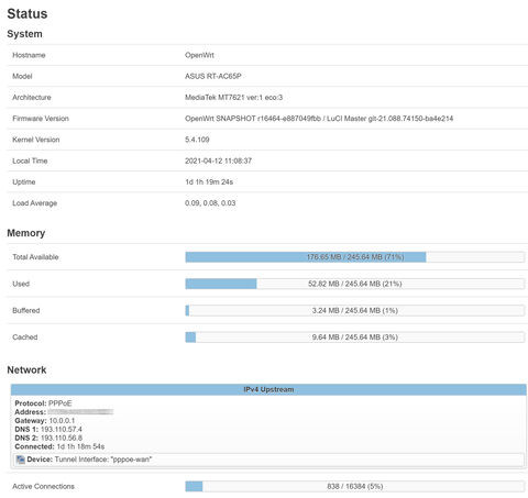

attilav2
ledgeri
#16436
RC1=release candidate 1, első kiadásra jelölt verzió, jöhet több RC verzió a végleges kiadás előtt, RC2 RC3 stb.
Kíváncsi vagyok hogy mt7621-en mit gurít ez az új majdnem végleges verzió, kb egy éve már próbálgattam az 5.x kernelre épülő snapshotokat, de netes sebességteszteken siralmasan teljesítettek, jó ha megvolt a 300mbit, miközben a stabil, 4.x kernelre épülő ág bekapcsolt sw flow offloaddal 700mbit körül teljesít ezen a hardveren.
vargalex: Az RC verziókban van Luci? -
