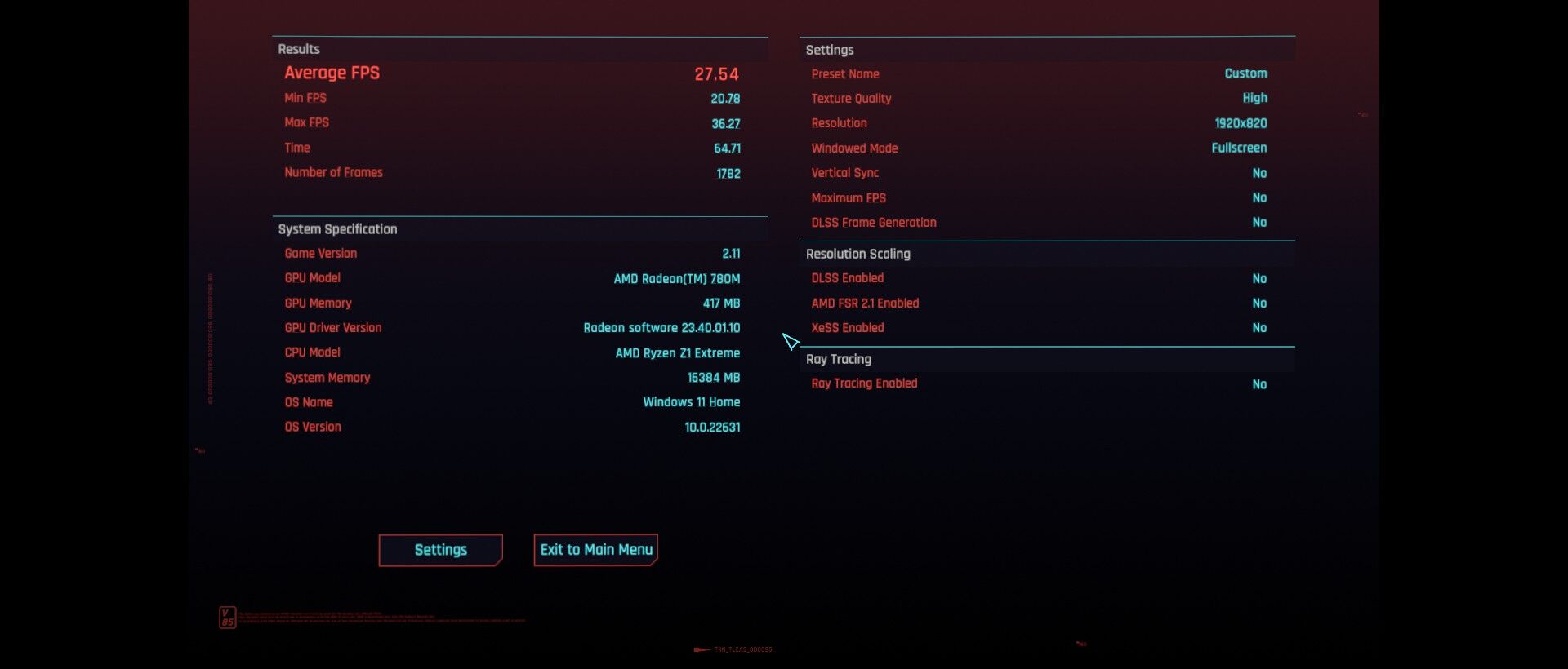

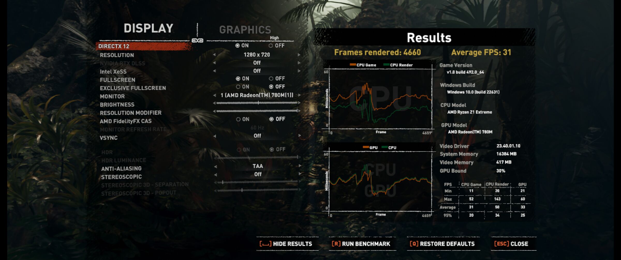

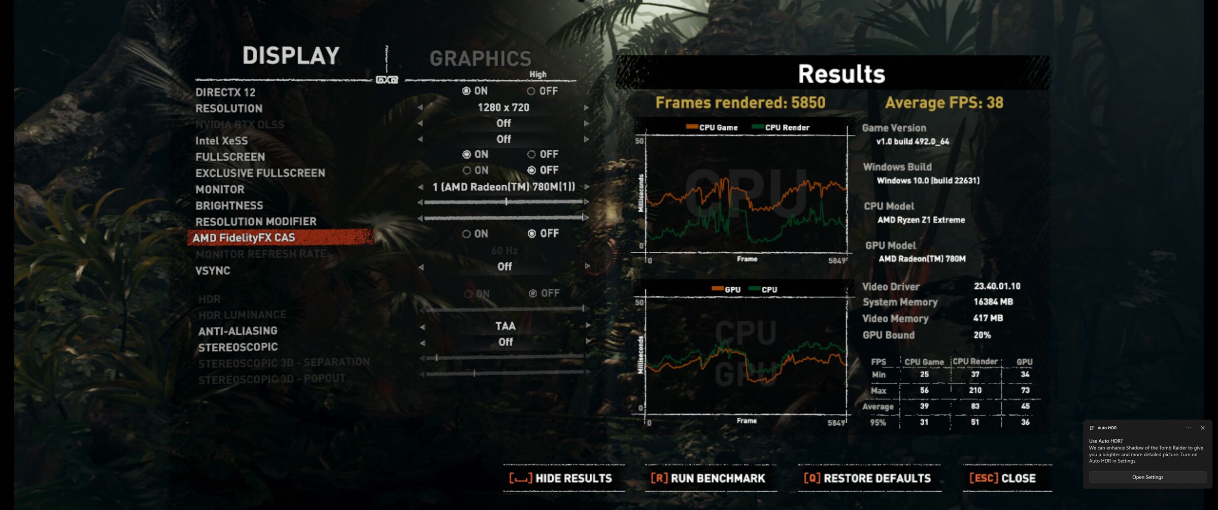

"Azért kissé ellentmondásos, de biztos van magyarázata."
Talán az a magyarázat, amit Te is említettél, 2021-óta sokat fejlődött a CP, a képek is 2.11 patch-el készültek (2024). -

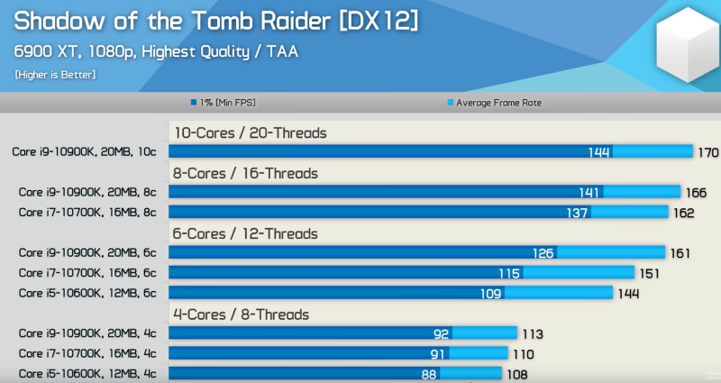

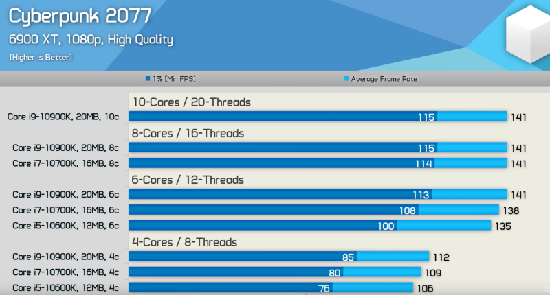

Én nem erre gondoltam, ez a része világos. Viszont az, hogy egy CPU intenzív játék ennyire nagyot javuljon 4 mag elvétele után, az nekem azt jósolja, hogy kevésbé CPU igényes benchmarkokban még többet adna hozzá a magok tiltása.
Shadow of the Tomb Raider skálázódás különböző magszámokkal:
Oké, ezek régebbi procik, de azért na.Szerk: #43 peet05:
Szóval most azt kaptuk, hogy kb az ismerten legjobban skálázódó benchmark, a SOTR nem skálázódik felfelé, míg egy Cyberpunk meg igen.
Ehhez is van kép az azonos tesztből. Mivel 2021-es tesztvideót találtam, ezért azóta biztosan javult a CP2077 CPU skálázódása, mert később javították a 8 magos procik kihasználását. De még így is azt gondolnám, hogy közel egyformán kéne viselkedniük.

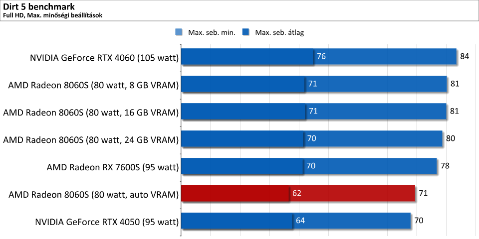

Black Myth: Wukong benchmark, alap beállításon 512MB VRAM van, a benchmark azt nyilatkozza, hogy ebből 0,3GB-ot használ. Feltolva 5GB-ra a VRAM-ot, a benchmark már 4,3-at használ ki és nagyon minimálisan nő az FPS.
Returnal benchmark, FHD highban 32GB RAM és 5GB dedikált VRAM esetén a benchmark azt írja, hogy összesen 17,5GB szabad VRAM lenne és ebből 4,7-et használ ki, 22FPS.
Emelve a dedikált VRAM-ot 8GB-ra, ugyannyi VRAM-ot használ ki a benchmark, de nő az FPS 25-re. Low beállítás mellett 36->43 a változás FPS-ben.
Oké, mindkettő Unreal Engine-re épül, de youtube-on is van sok videó, ahol ugyanezt mutatják. Ebben az egyik gond még az, hogy 16GB RAM mellett így nagyon sok teljesítmény elvész, mivel ott már 2GB VRAM felett kevés RAM maradna. -

Még szerencse, hogy egységes memóriakezelés van CPU és GPU közt...
Mert így továbbra is döntse el a felhasználó előre, hogy mennyi VRAM kell. Ez még mindig jellemző, vagy csak régebbi játékoknál? -
DanielLong
Érdemes lett volna a játéktesztekhez fixálni 8GB-ra a VRAM-ot, mivel így valószínűleg alacsonyabb értékeket kaptatok, mint amit valóban tudna. A saját 780M iGPU-mal is ez a helyzet, nekem kell BIOS-ban beállítani, mert így 5-10%-kal gyorsabb.
