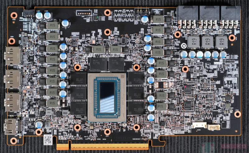

Szerintem inkább a hely a gond, mert a csatlakozó maga talán 5 dollár-centbe kerülhet, ami szinte elhanyagolható egy ekkora 6...10 rétegű HID PCB ~20$ költségéhez.Az én tapasztalatom - automotív részről - inkább az, hogy a modern power supply részek annyira összementek, hogy a NYÁK méretét most lényegében a tápcsati tolja meg.
Ha megnézel pl egy Powercolor 9070XT PCB-jét, ami talán az egyik leg-túltervezettebb konzervatív felépítésű VRM-mel rendelkezik, akkor ott a power/control rész elég szellős már a végén (mindkét oldalon):
Itt lényegében le lehetne vágni legalább 1 csatlakozónyi hosszt, kevesebb csatihoz kevesebb huzalozás és kis komponensek kellenek... A méretcsökkentés a végén a NYÁK alapanyagköltségében akár 10% spórolás is lehet, ha emiatt jobb lesz a helykihasználáa a master NYÁK-on (400x400...850x850mm méretű lapok).Szóval a "miniatürizálás" irány egyértelmű és jó - lenne mindenkinek -, csak ne a menedzser tervezze/terveztesse a csatlakozót a végén, hanem egy rendes mérnök*.
