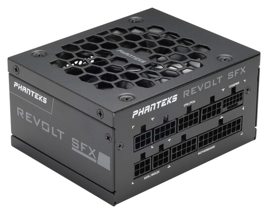

A Phanteks kettő (vagyis inkább három) moduláris tápegységgel jelentkezett a napokban, és ezek közül az egyik a kompakt gépek gazdáit célozza, de a mellé adott ATX beépítőkeretnek hála sztenderd házakba is bepasszintható. A 850 wattos, 12VHPWR csatlakozóval érkező Revolt SFX OPP, OVP, UVP, SCP, OCP, OTP, NLP, illetve RP védelmekkel ellátott, 80 Plus Platinum hatásfokra képes elektronikáját egy 92 mm-es, folyadékcsapágyas ventilátor hűti, és ha a hátul található, "on/off" feliratú gombot megnyomjuk, életbe lép a félpasszív (hibrid) üzem, ami 30 százalékos terhelésig teljes csendet ígér a leendő tulajoknak.
A 70,8 amperes 12 voltos ággal rendelkező, 125 mm hosszú, 100 mm széles, továbbá 63,5 mm magas konstrukció kábelezése természetesen lapos kivitelű, és dobozára (nettó) 200 dolláros árjelzést akasztottak. A garancia 10 éves időtartamra szól, ami következő delikvensünkre ugyancsak igaz.

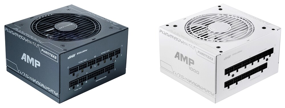

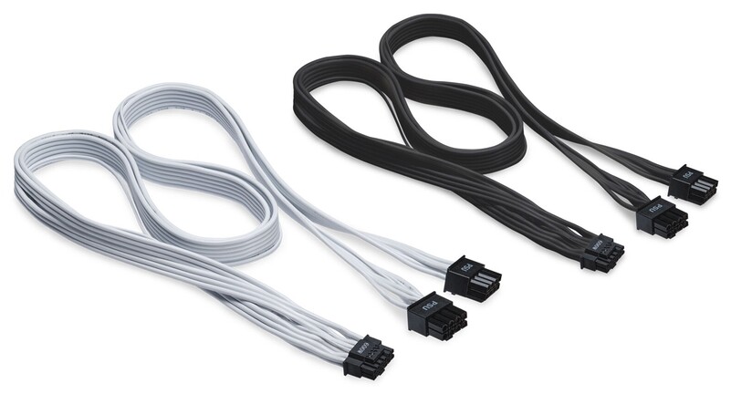

A vállalat AMP szériás tápjainak 1000 wattos változata kapott egy V2 utótagot viselő verziót, amely elődjével megegyezően két színben (fekete, fehér) választható. A 80 Plus Gold besorolású, 140 x 150 x 86 mm-es apparátus natív 12VHPWR dugasszal jön, és a fenti Revolt SFX-hez hasonlatosan az ehhez tartozó kábele meglehetősen hajlékony. E kábel egyébként a Revolt, Revolt PRO, illetőleg AMP termékcsaládokkal kompatibilis, és 20 dollár fejében – feketében vagy fehérben – külön is megvásárolható.
A hibrid hajtás ezúttal 40 százalékos terhelésig tartja mozdulatlanul a 120 mm-es, újfent folyadékcsapágyas légkavarót, és ahogy az mostanság a kategóriában elvárható, a 100 százalékig japán kondenzátorokkal szerelt, OPP, OVP, SCP, OCP, OTP, NLP, valamint RP védelmekkel megfejelt Seasonic belső nyomtatott áramköri lapját rézlemez kapcsolja a hátsó panelhez. 12 voltos ágból egy van, és az 83 amper leadásával kecsegtet. A patyolat variáns 180, sötét testvére pedig 170 dollárt kóstál.
