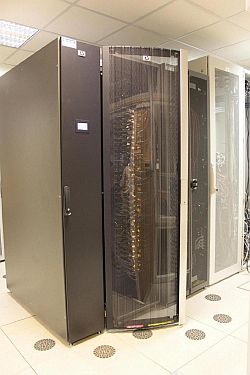

A szegedi gép Magyarország legnagyobb teljesítményű, fat-node cluster architektúrájú és egyben a legkedvezőbb energiagazdálkodási jellemzőkkel is bíró szuperszámítógépe. Az NIIF szuperszámítógép-projektnek meghatározó kritériuma volt az energiahatékonyság kiemelt kezelése. A szegedi konfiguráció a maga 350 Gflops/kW energiahatékonysági mutatójával vezeti a négy gépből álló hazai szuperszámítógép-rendszer „zöld” listáját. A gép a kedvező fogyasztását részben az energiatakarékos processzoroknak, valamint a HP Blade technológiájának köszönheti. – a rendszert a HP gyártotta és az Albacomp Zrt. szállította. A Szegeden üzembe helyezett gép CP4000BL blade-ekre épül, melyekben AMD Opteron 6174 típusú, 12 magos Magny Cours processzorok találhatók, a számítási csomópontokban lévő magok száma összesen 2112. A belső kommunikációt a nagy teljesítményű, redundáns, mesh-topológiájú Infiniband hálózat biztosítja. A gépben 5,6 terabájt memória található, és tartozik hozzá egy negyed petabájt méretű HP StorageWorks X9320 háttértár alrendszer és high-end vizualizációs alrendszer is.
A gép számítási teljesítménye meghaladja a 14 teraflops értéket, és különösen jó energiahatékonysági mutatókkal rendelkezik. E szuperszámítógép különlegessége, hogy nagyon hatékonyan futtathatók rajta a vegyes párhuzamos programozási paradigmákat (üzenetküldést és osztott memóriát) alkalmazó algoritmusok is, hiszen olyan clusterről van szó, amelynek minden csomópontja egy igen erős, 48 magos SMP számítógép. Ez az újszerű, egyszerre MPI-t és OpenMP-t is alkalmazó programozási technika különlegesen hatékony alkalmazások készítését teszi lehetővé.
