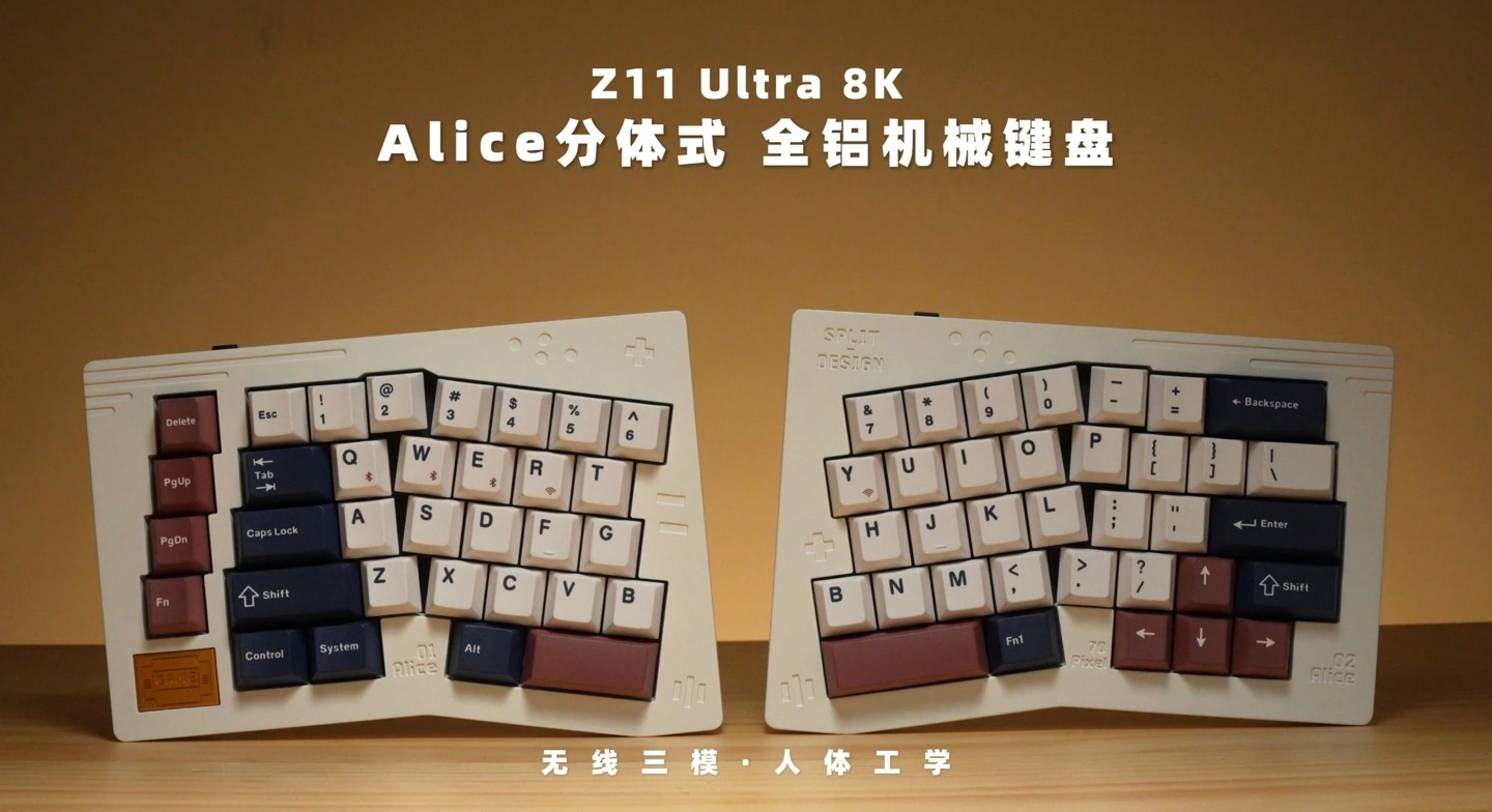

A gyártó legfrissebb termése egy 65 százalékos, ugyancsak kettéosztott megoldás, ami – valószínűleg a rendkívül igényes Qwertykeys Alice Duo sikerén felbuzdulva – az US ANSI elrendezéshez Alice kivitelt párosít (normál esetben a 65 százalékos méret már Arisu, viszont a jelenleg szóban forgó típusnál a makróoszlop az eredeti TGR Alice-hoz hasonlóan bal oldalra került, igaz, egy gombbal hosszabb).

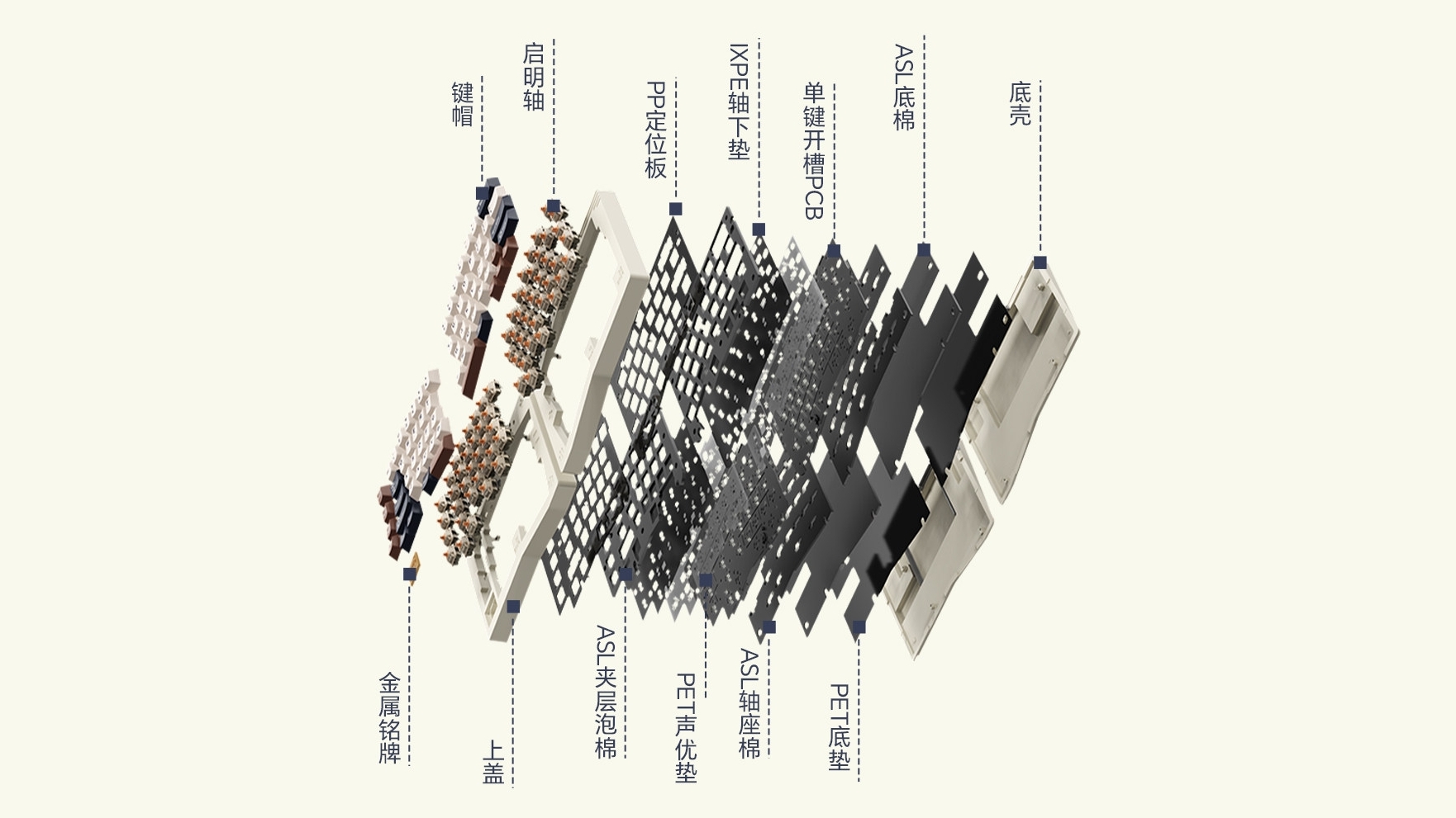

A CNC-zett unibody alumíniumházzal rendelkező Z11 Ultra 8K a cég berkeiben bevált gasket mounttal jön, és a "motorházteteje" alatt hat rétegnyi szivacsbetét/fólia található a gépelési akusztika mélyítéséhez, hogy azt a sokak által kedvelt, úgynevezett "thocky" irányba tolja el. A plate tekintetében szintén van fejlesztés, hiszen a tasztatúra végre elhagyja az utóbbi időben már a csapból is folyó polikarbonátot, és egy másik, igen rugalmas műanyagra, a polipropilénre (PP) cseréli, noha ennek tényleges kihasználásához legalább pár csillapítóréteget célszerű lesz kiszednünk, hogy a belsőnek kellő bounce-a/flexe lehessen.

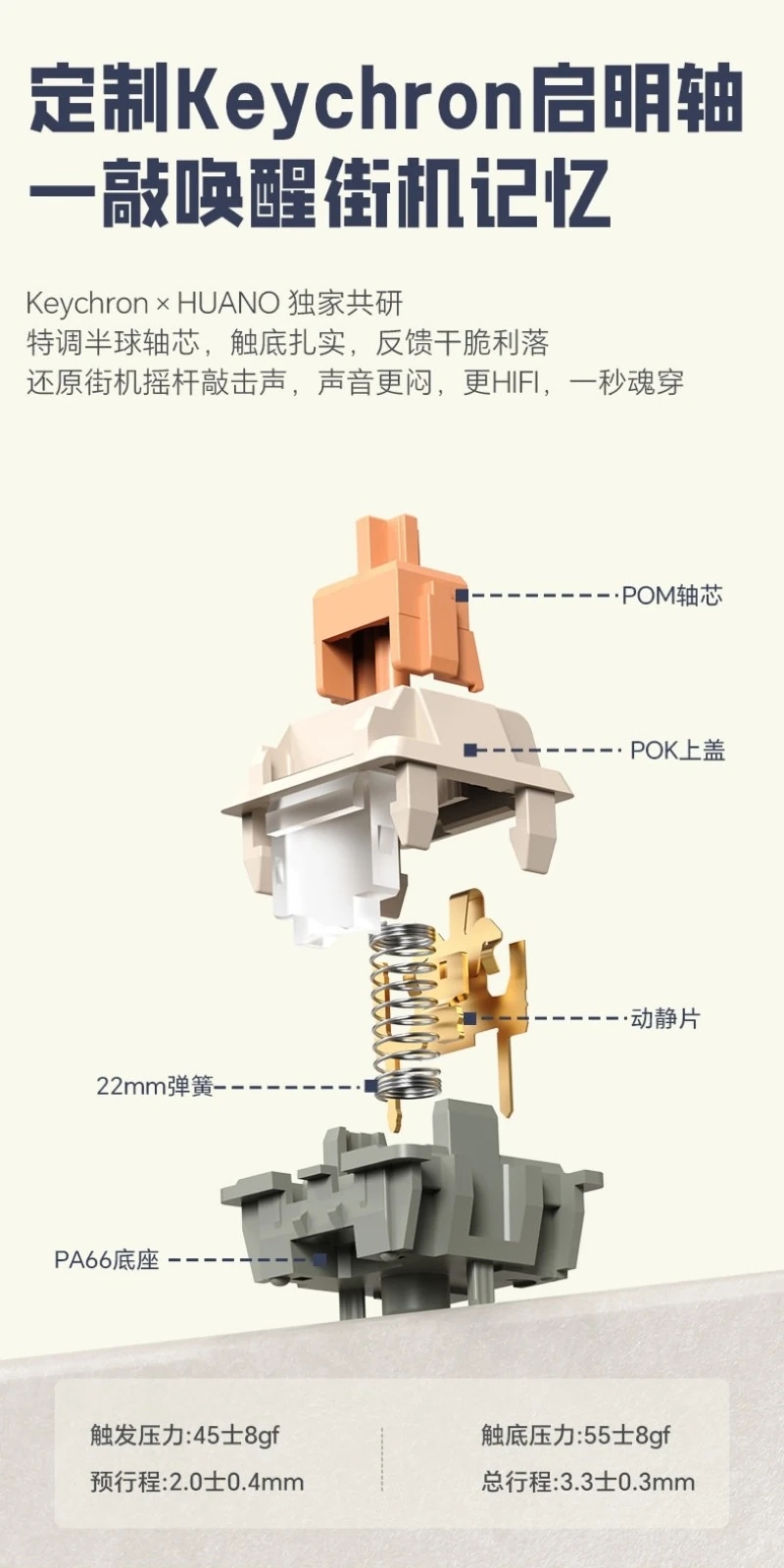

Az apparátus gyorscserés foglalatiba sem a megszokott kapcsolókból tesznek valamit, hanem egy, a Huanóval közösen megálmodott, lineáris karakterisztikájú switch-et alkalmaznak (45 gf-os aktuációs erő, 55 gf-os bottom out, 3,3/2 mm, hosszú, kopogós POM szár, POK/nejlon PA66 kapcsolóház, 22 mm-es single stage rugó). A hőtranszferes technikával feliratozott (dye-sub), tehát nem fényáteresztő PBT kupakok Cherry profilosak, és bal fél bal alsó sarkában egy mágnesesen rögzített fémembléma takarja a vevőegység hordozásához kialakított tárolórekeszt.

A csuklóinkat természetesebb helyzetbe kényszerítő, csavaros stabilizátorokkal szerelt jószág hasi szekcióin X alakú (pontosabban négyirányú D-padet mintázó) gumitalpak vetnek gátat az asztallapon történő csúszkálásnak, de ha a cég mérnökei már nem lépték meg vele a columnar staggered gombkonfigurációra váltást, az oldalirányú dönthetőséget igazán belekeverhették volna a receptbe. Ettől függetlenül a konsturkció remek opciónak látszik játékhoz is, mert eléggé reszponzív, és ha nincs rá szükségünk, a jobb részegységét egy mozdulattal elrakhatjuk az egerünk útjából.
