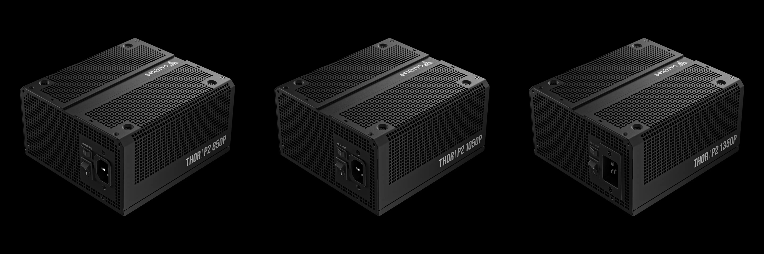

A Gamdias kitolta a gyárkapun a Thor P2 névre hallgató, ATX 3.1-es tápszériáját, ami 80 Plus Platinum hatásfok elérésére képes, és 850, 1050, illetve 1350 wattos verziókban készül.
A 160 x 150 x 86 mm-es méretekkel megáldott újdonságok kizárólag japán kondenzátorokat használó elektronkáját OVP, UVP, OPP, SCP, OCP, valamint OTP védelmek óvják, és az alkatrészeket egy 135 mm-es, FBD csapágyas ventilátor hűti, ami 20 százalékos terhelés alatt félpasszív üzemmódra vált, ha a konstrukció hátulján lévő, "Slient Mode" feliratú kapcsolót átpöccintjük.
