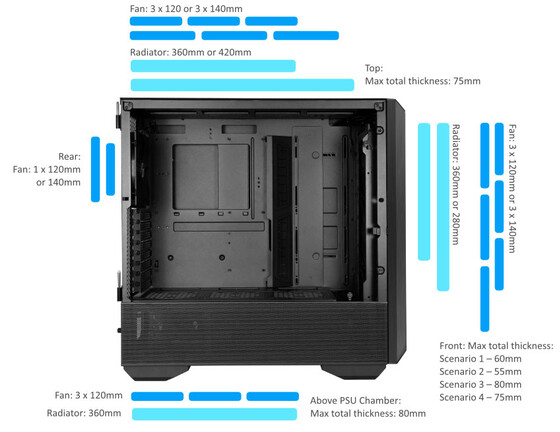

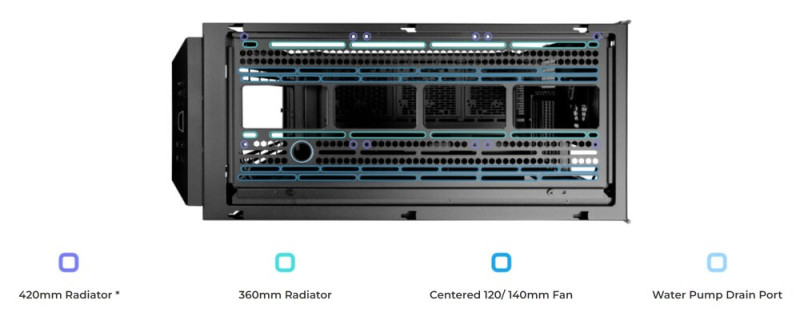

Ventilátorból tízet csavarozhatunk be, de négy 140 mm-es példányt (200-1800 rpm, 83,5 cfm, 2,3 mmH2O, 33 dB) már a csomag részeként birtokba vehetünk, amelyekből három az E-ATX-es géplak RGB utótagot viselő verziójánál ARGB LED-eket hord magán. A vizes rendszereket hajtók szintúgy dörzsölhetik a tenyerüket, hiszen maximum három radiátorra bízhatják komponenseik hűtését, amelyek közül kettő legfeljebb 360, egy meg 420 mm-es lehet.

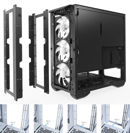

A jobb szerelhetőség érdekében az elöl és fent állomásozó ventilátorkeret kiemelhető a vázból, és az előbbit négyféle módon rögzíthetjük radiátorvastagságunk függvényében. Persze az alaplap jobbján figyelő, multifunkciós felfogatások disztribúciós plate vagy kiegyenlítőtartály/pumpa elszállásolására ugyancsak alkalmasak, míg az átellenes térfélen három PWM/RGB hubot állíthatunk csatasorba.

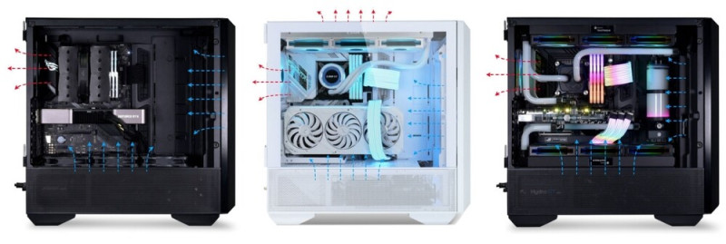

A fronton, felül, meg a kívülről nyitható tápkamra balján és jobbján fémháló terpeszkedik, és a deszka oldalán lévő kábeltakaró elmozgatható, miközben az alaplapi tálca mögött a tépőzáras pántok mellett mágnesesen záródó takarólemez segédkeznek az ízléses kábelrendezésben. Az előlap tetején megülő, két USB 3.0 kaput, egy USB 3.2 Gen2 Type-C aljzatot, 3,5 mm-es jacket, power és reset gombokat (no meg az RGB-snél LED gombokat is) tömörítő I/O sziget igény esetén átrakható alulra.

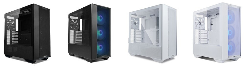

A külön megvásárolható extrák sorában egy variálható pozíciójú vertikális GPU kitet (O11DE-1X/1W), és egy három darabból álló porszűrő készletet (LAN3-1X/1W) üdvözölhetünk, ami jól jöhet, mivel gyárilag csak egy jár a kalyibához. A feketében és fehérben, színesen pislákoló vagy fénydiódáktól mentes léghajtókkal egyaránt kosárba rakható házért kiviteltől függően 150-170 dollárt kérnek a pénztárnál.
