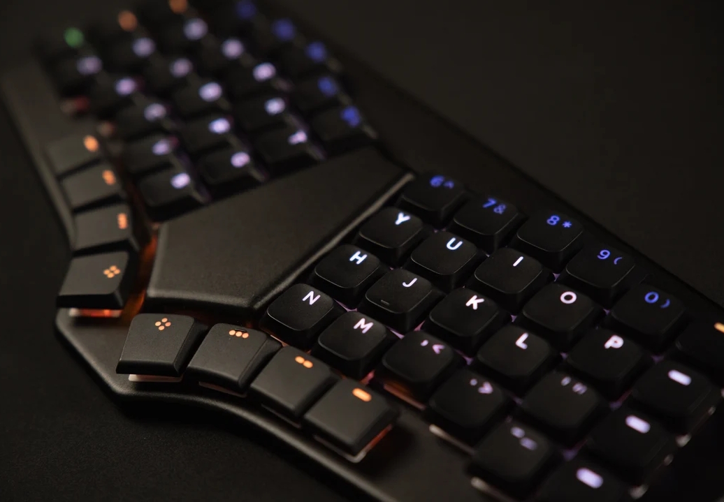

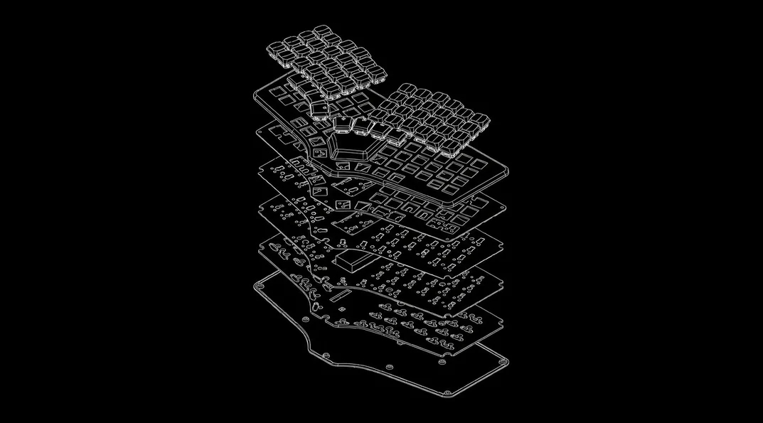

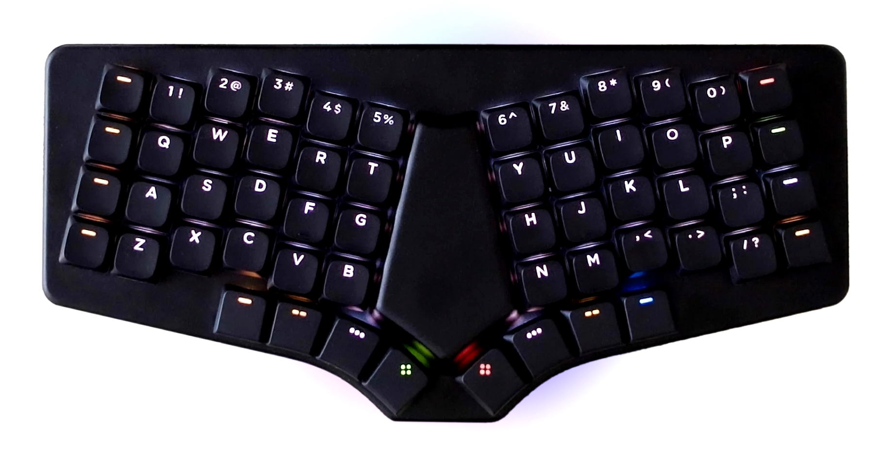

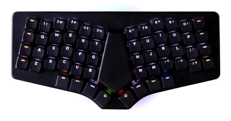

Az ergonómiára törekvő billentyűzeteiről ismert Dygma egy új modellel gyarapította kínálatát, ami ugyan kettéosztott, columnar staggered elrendezésű gombklaszterekkel érkezik, de unibody dizájnt kapott, szóval egybefüggő – ez esetben eloxált alumíniumból lévő fedőlappal rendelkező – készülékháza és nyomtatott áramköri lapja van (ha monoblokkos kivitel volna, akkor oldalanként külön lennének a NYÁK-ok).
A négygombos hüvelykujj-, illetve 4x6-os (tehát alfanumerikus számsort és szélső módosítókat is tartalmazó) alfaklaszterekkel ellátott jószág Sonsei néven mutatkozik be, és gyorscserés foglalataiban alacsony profilú, Gateron KS-33 2.0 szériás kapcsolók dolgoznak (alapból lineáris Gateron Strawberry Chocolate-ek vannak benne).

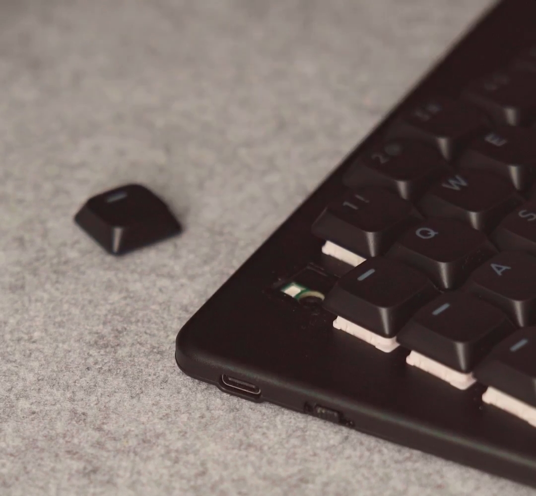

A gombonként címezhető RGB világítással felvértezett, természetesen NKRO-s periféria 299 mm-es szélességéhez 140 mm-es mélység párosul, 18 mm-es magasság kíséretében, és enyhén konkáv kontaktfelületű, kettős fröccsöntéssel gyártott PBT kupakjai a fényáteresztő fajtából származnak (az infill, azaz a karaktereket kiadó réteg valószínűleg ABS, polikarbonát vagy POM). Az összes billentyű 1u széles, így a stabilizátorokat elfelejthetjük, és a 393 gramm tömegű, belsejében több rétegnyi csillapítást hordó típus elsődleges nRF52840 mikrokontrollerét egy szkennelésért felelős nRF52833 vezérlő egészíti ki.

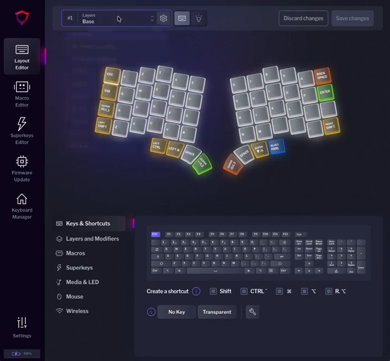

A célgéphez USB Type-C kábellel vagy öteszeközös Bluetooth-szal köthető csöppség 2000 mAh-s akkumulátora deaktivált LED-ekkel 40 napig bírhatja egyetlen töltéssel, azonban maximális fényerővel hajtva meg kell elégednünk a 8 órával. A hasi részen magától értetődően gumitalpak igyekeznek gátat szabni a csúszkálásnak, és a testreszabáshoz a cég saját fejlesztésű, Windows, Linux, továbbá macOS platformokon egyaránt elérhető Bazecor (1.9.0) szoftverét használhatjuk, 10 logikai rétegen átívelve.

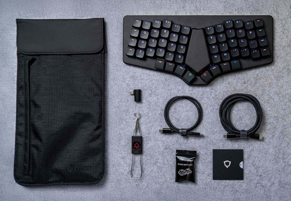

A 2 éves garanciával megtámogatott, ingyenes csomagküldéssel értékesített megoldás 280 euróba kerül, és a dobozában egy hordszütyő, egy 120, plusz egy 50 cm hosszú USB Type-C madzag, egy 90 fokban elforgatott USB Type-C adapter, egy kombinált kapcsoló-/kupakszedő szerszám, valamint két tartalék switch lelhető fel tartozék gyanánt. Egy említést még mindenképp megér, hogy a termékhez – egyebek mellett – 35 euróért puha tenyértámaszokat is vásárolhatunk.
