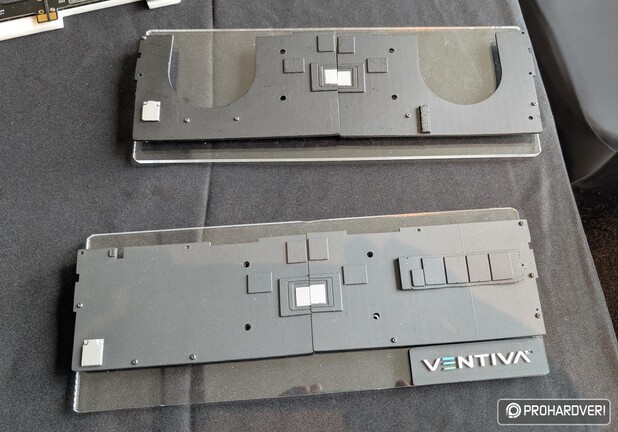

A Ventiva-féle modul helyigénye minimális
A Ventiva-féle modul helyigénye minimális [+]
Maga a technológia nagyon egyszerűen működik: egy vékony drótból álló elektródát (az emittert) több ezer voltos feszültségre kapcsolnak, és ennek hatására a körülötte lévő levegő ionizálódik. Ezeket az alapvetően oxigén- és nitrogénionokat töltésük a földelt gyűjtőelektróda, a kollektor felé tereli, így hozva létre egy stabil légáramlást. A megoldás előnyei a teljesen zajtalan és mozgó alkatrészeket nem igénylő, így nagyon megbízható működés, az alacsony fogyasztás, a könnyű skálázhatóság és a kompakt (egész pontosan vékony) méret. Hátrányuk a porérzékenység – egész pontosan a por vonzása – az alacsony statikus nyomás, illetve az, hogy működésük közben ózon is keletkezik, amit egészségügyi okokból is menedzselni kell.

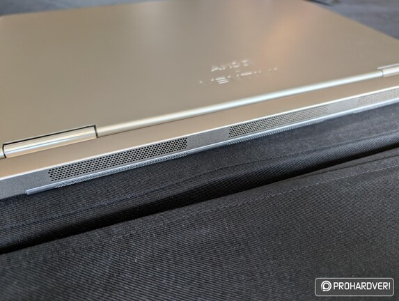

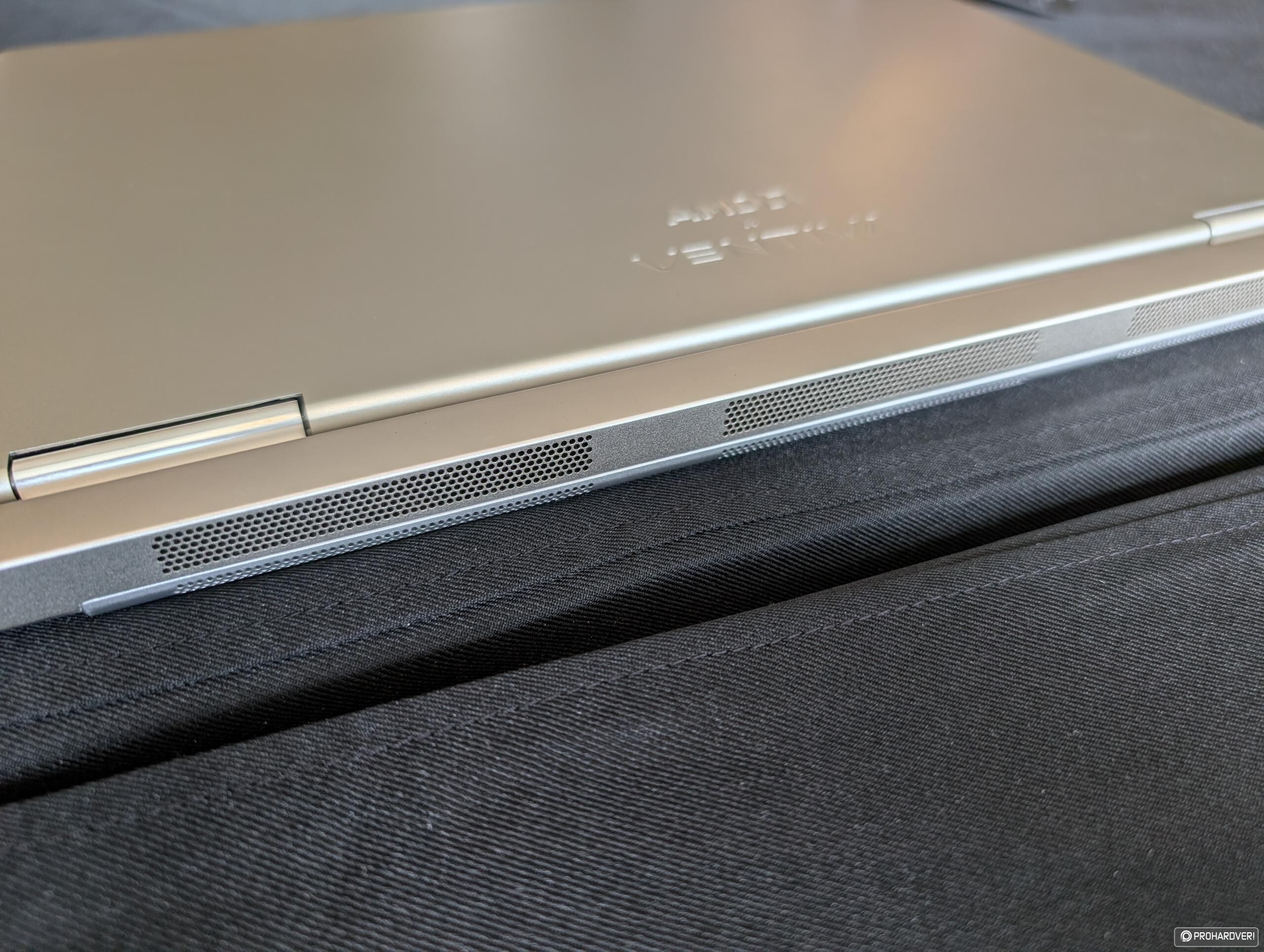

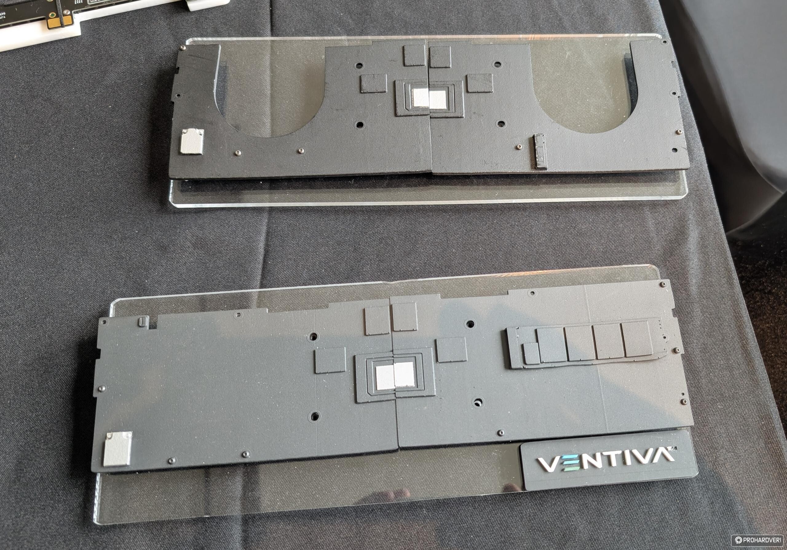

Kívülről az eszközökön nem látszik semmi...
Kívülről az eszközökön nem látszik semmi... [+]

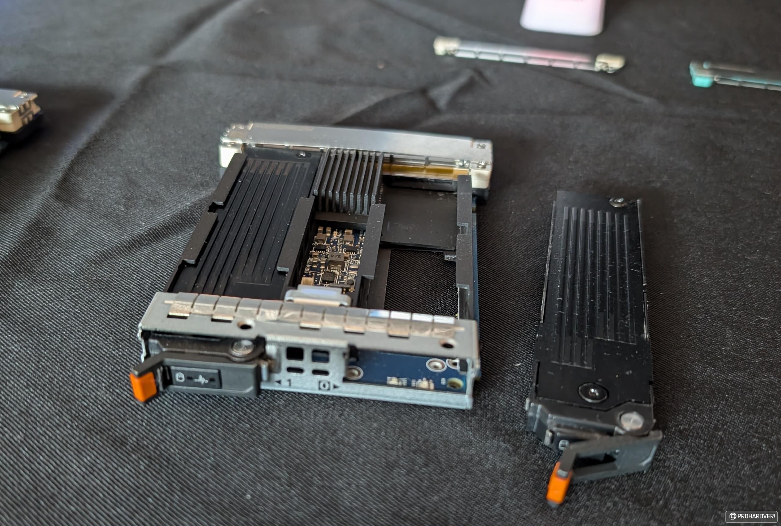

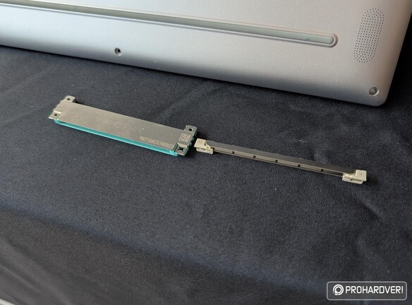

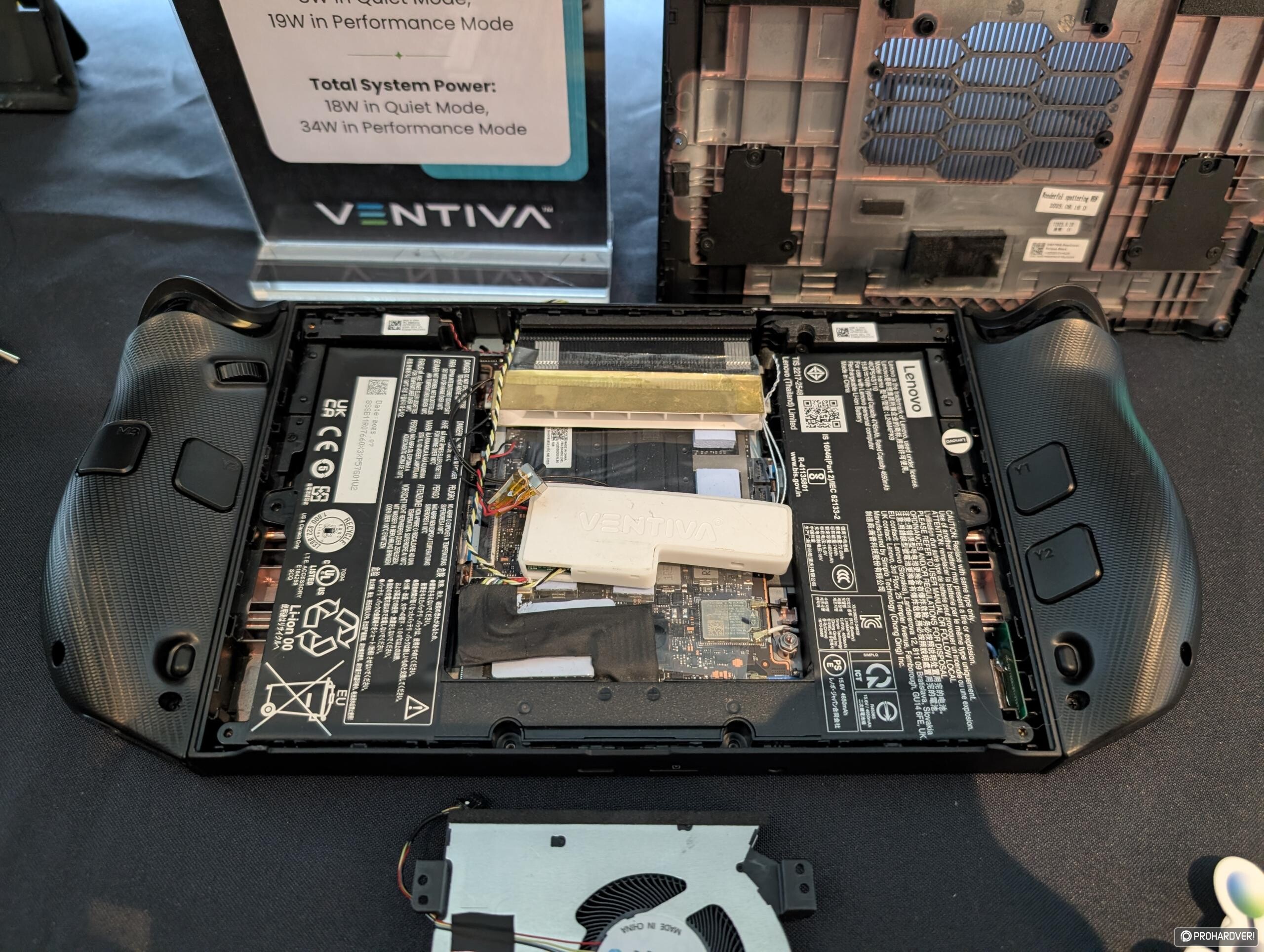

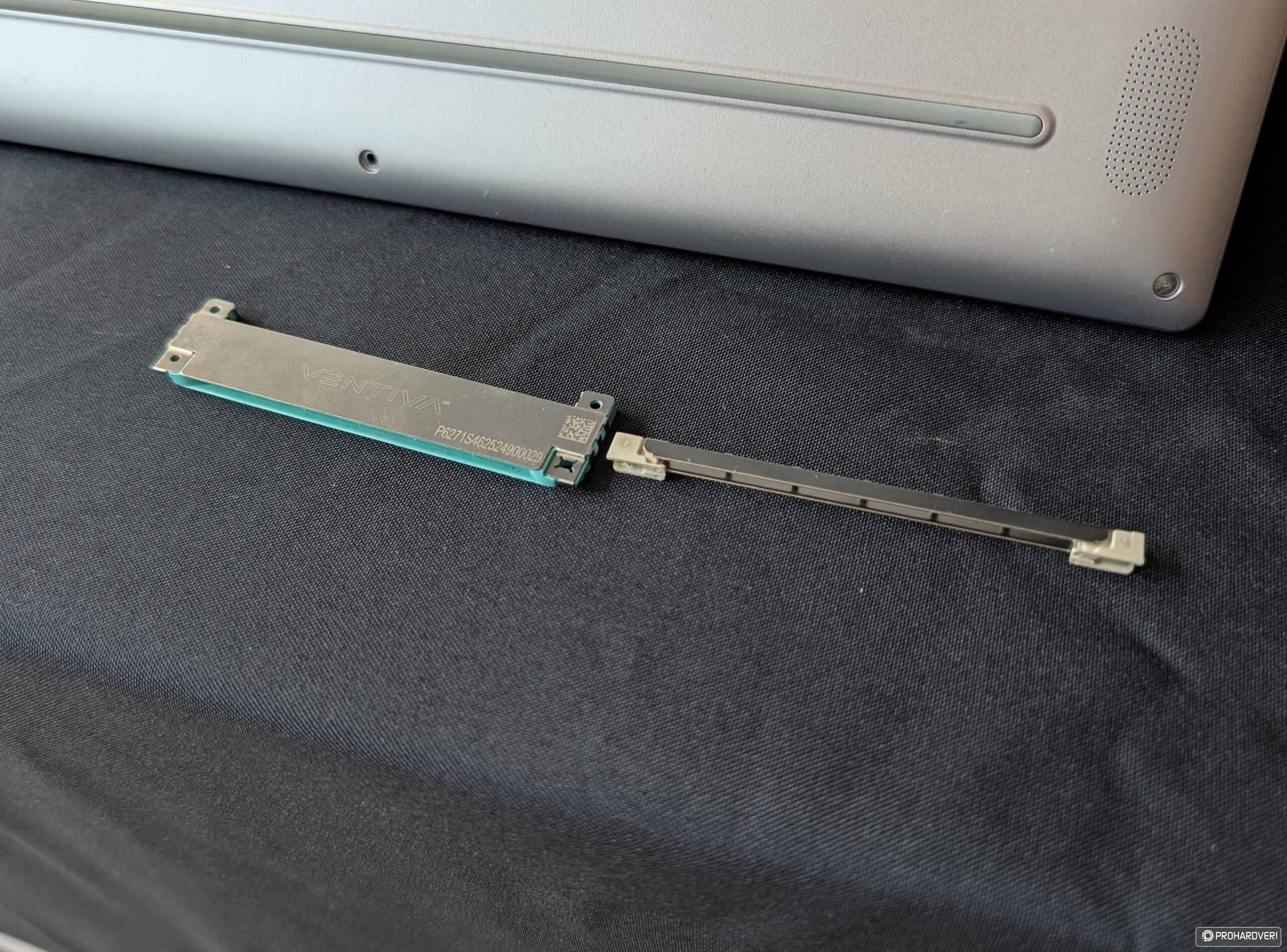

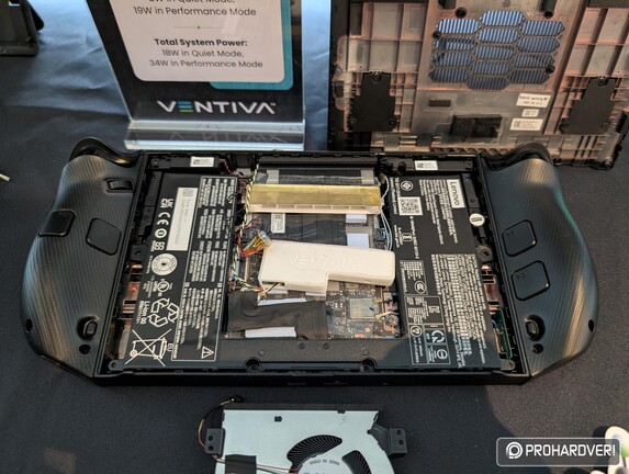

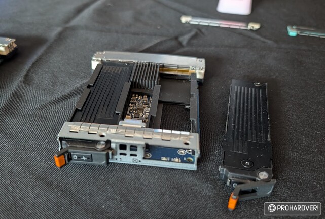

A Ventiva által tervezett modulok a cég állítása szerint mind a porral, mind az ózonnal kapcsolatos problémákat kezelik (az előbbit szűréssel, az utóbbit megfelelő katalitikus bevonattal), így a partnereknek egy olyan megoldást tudnak kínálni, amivel azok a szükséges légcsatornák biztosításával kihasználhatják az EHD rendszerek már említett előnyeit. Ezek a partnerek az IT területén lehetnek például a notebookok és más kis méretű, alacsony fogyasztású és könnyű eszközök, vagy éppen olyan szerverkomponensek, amelyek nem feltétlenül igénylik a nagy teljesítményű folyadékos hűtőkörbe történő bekötést, de annál azért több hőt termelnek, hogy az egyre sűrűbbé váló elrendezésben csak úgy passzív hűtéssel megmaradhassanak (SSD-k, nagy sebességű hálózati kártyák, stb.). A cég többek között az ASUS-szal és a Dellel is tárgyaltak már, illetve egy AMD Ryzen AI platformra épülő „demó” noteszgépet is bemutattak. Ezekben körülbelül 7 cm széles, pár mm vastag EHD modulokat használnak. Egy ilyen egység nagyjából 15 wattnyi TDP kezelésére képes, tehát egy 45 wattos teljes hőterhelést jelentő noteszgépbe három ilyet szükséges beépíteni a megfelelő légáramlás biztosításához, de ha ez nem lenne elég, akkor a Ventiva szélesebb (vagy éppen keskenyebb) méretben is kínál ilyen modulokat.
Ami a notebookgyártók számára plusz előny lehet, az az, hogy az alaplapokról elmaradhat a hűtőventilátorok által igényelt félkörös kivágás. Ez gyártástechnológiai szempontból is jó hír, de pluszban egyszerűsíti az áramköri tervezést, rövidebb jelutakat tesz lehetővé, több komponens kerülhet a CPU közvetlen közelébe, és így tovább.
Egyszerűbb a tervezés is
Egyszerűbb a tervezés is [+]
És hogy ez miként érinthet minket, végfelhasználókat? A Ventiva jelen tervei és elképzelései szerint a boltban megvásárolható termékekben valamikor jövő év eleje-közepe táján találkozhatunk rendszerükkel. Első körben alighanem a vékony és csendes noteszgépekben látjuk majd, de az alaplapi kialakítás hatékonyabbá tétele a nagyobb teljesítményű „AI ügynöki” notebookok esetében is hasznos lehet. Ugyanígy bekerülhet majd kompakt minigépekbe, mint például az ASUS NUC különböző változataiba, ahol csendességének és tartósságának örülhetünk.
