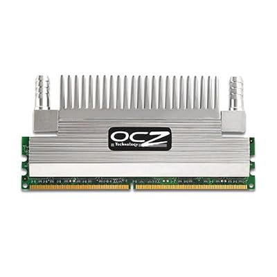

(#26011) syC válasza FID (#26009) üzenetére
syC
(PH! addikt)
rambazar.com
• De hova temetik a túlélőket? •
(#26012) Sn00PiG válasza syC (#26011) üzenetére
Sn00PiG
(fanatikus tag)
Suhijj, nekem nem ilyen ram kellene, csak a borda;)
Ilyet miért nem gyárt senki? :O
"Tigris, tigris, csóvafény éjszakáknak erdején, mily kéz adta teneked szörnyű és szép termeted?"

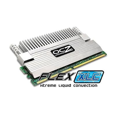

(#26015) BR4D válasza Sn00PiG (#26014) üzenetére
BR4D
(PH! addikt)
LOGOUT blog
Hát pont ilyet biztos, hogy nem, mert az OCZ fejlesztette ki, és nem árulják külön.
(#26016) TESCO-Zsömle válasza Sn00PiG (#26014) üzenetére
TESCO-Zsömle
(PH! nagyúr)
LOGOUT blog
Koolance gyárt egy ram-nyi bordákat.
Aquatuning.de-ről rendelés hamarosan! Akit érdekel -> PÜ nekem! (Elhalasztva 1 hónappal!) 06.10-ig.
(#26017) Sn00PiG válasza TESCO-Zsömle (#26016) üzenetére
Sn00PiG
(fanatikus tag)
Igen, ilyet már láttam is, de valahogy ez meg egy nagyon bonyolult megoldásnak tűnik...
Azért az OCZ elég igényes. De néztem az árakat, lehet befektetek ilyenekre, viszont akkor meg kellene szabdulnom a mostaniaktól...:(
(#26018) TESCO-Zsömle válasza Sn00PiG (#26017) üzenetére
TESCO-Zsömle
(PH! nagyúr)
LOGOUT blog
Ezen mi a bonyolult??
Csonkokat bele és kész. ;)
