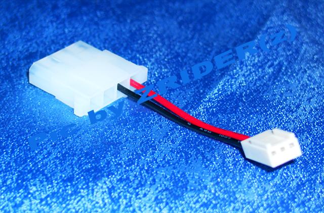

Kipróbálom amit írtál, de a 3 ventiből csak az egyiknek van plusz 3pin-es csatija amit rátudok dugni az alaplapra. Többinek csak olyan normál fesz.kábele van amit a vinyók, cd, dvd olvasók hátuljába is dug az emberfia. igaz a 4 vezetékből néhol csak kettő megy bele a csatlakozóba. Gondolom vagy az 5V v. a 12V. Az a gond elég az elején járok ezeknek a ventis dolgoknak. Azért köszi a segítséget. :R
(#652) Ste válasza Antonio21 (#651) üzenetére
Ste
(PH! addikt)
LOGOUT blog
Ha cd-s csatalkozója van akkor az a 4pines molex csatalkozó. Azon vagy 12V-ot vagy 5V-ot kap a ventillátor.
A penelekhez általában 3pines ventillátorcsatalkozó szokott kelleni. Azzal működik a panel együtt rendesen.
Pár perces barkácsolással amúgy simán 3pines-t lehet varázsolni a 4es molexből.
nézd még meg, hogy a paneleden egyáltalán hogyan, milyen csatalkozóval vannak felrakva a ventillátorok

(#670) Antonio21 válasza Ste (#652) üzenetére
Antonio21
(lelkes újonc)
Magára a panelra rendes 3pines ill. ha jól emlékszem 4pines venticsatikkal csatlakoznak a kábelek. Én azokhoz nem is nyúltam, a házhoz adott leírás alapján dugtam össze 4pin-es molex csatlakozókat. plusz ahol kellett 3pines csatikat is összedugtam az előlapi panelből jövőkkel., az a gond hogy akkora kábel rengeteg van ebben a házban a sok venti meg hőmérőszál miatt hogy ha nem lennének felcimkézve feladtam volna már az elején, bár így sem volt egyszerű. A zárható elólapon lévő két nagy szabályzó fajanul működik. Viszont ott nem csak molexeket kellet összedugnom hanem 3pines venticsatikat is. Vagy talán mintha 2pines zsinorokat kellett volna összedugni.

(#672) Ste válasza Antonio21 (#670) üzenetére
Ste
(PH! addikt)
LOGOUT blog
Vagy 2 vagy 3pineseket kell dugosgatni. A 3pines a fordulatszám közléssel tud többet.
A 4pinest viszont csak úgy lehet szabályozni ha van hozzá egy egy madzagos 3pines, amit az alaplapra vagy a panelre dugsz és akkor fordulatszám alapján szabályozható - Elvileg.
Ezért kötöttem át én is rögtön 3 pinesre a ventiket. Ha gondolod szívesen segítek megcsinálni, ha elszánod rá magad

(#675) Antonio21 válasza Ste (#672) üzenetére
Antonio21
(lelkes újonc)
Mármint a 4pines molexra gondolsz vagy arra a 4pinesre amit az alaplapra is rátudok dugni. Köszi, ha rászántam magam akkor szólok. :R

(#683) Ste válasza Antonio21 (#675) üzenetére
Ste
(PH! addikt)
LOGOUT blog
Olyan szokott lenni, ohgy 4pinesről kapja a tápot (sima tápcsati) amin lóg egy 3pines is, amibe csak egy sárga madzag van belevezetve. Ezt kell az alaplapra dugni és akkor elvileg szabályozza
True Success is Blonde

(#687) Ste válasza Vagyok (#685) üzenetére
Ste
(PH! addikt)
LOGOUT blog
Ne legyél ennyire türelmetlen :)
a panelok elvileg szabályozzák a rájuk kötött ventiket, de csak hogyha 3 pines madzaggal kötöd rá őket.
A 4pinesnél nincs szábályozás, esetleg csak a sima 1madzagos 3pines fordulatszám mérős madzag bekötésével (feltéve ha adnak ilyet a házhoz)
Persze mindez attól is függ, hogy mit kell a panelodra kötni és milyen madzaggal.
12V betáp mellé 3pines csatalkozók vannak. szoktak sima 3pines toldót adni, amire a ventiket lehet kötni, de szoktak olyat is adni, ami 3pinesről 4pines molexre alakít.

(#691) Ste válasza Vagyok (#689) üzenetére
Ste
(PH! addikt)
LOGOUT blog
vagy itt egy összekötési lehetsőgég pl: [link]
itt úgy lehet szabályzoni őket 4 pines molexről, ha az egyik águkon nem 5V-ot kapnak, hanem a panel által beállított feszültséget
tehát mégiscsak lehet mód a vezérlésükre
vagyis ahogy néztem 3pines->táp átalakítóval oldották meg a helyzetet és így sorba kötve több venti is vezérelhető
pl ilyennel:
vagy [link] ilyennel lehetséges
elvileg kell hogy legyen a házhoz-panelhoz
[Szerkesztve]

nem ilyenem volt, hanem hasonló
a paneleket ismerem, nem Ezt a panelt :)

Ezért nem érted a kérdésem. Ráadásul javítom magam mert a házat is kell ismerni, mivel azon van további két poti is.

olvastam a házad leírását és belinkeltem a képeket is, hogy hogyan kötöttek ventiket a panelodra
ha visszaolvasol másnak is történtek fura dolgok a paneljával, ilyen házban
