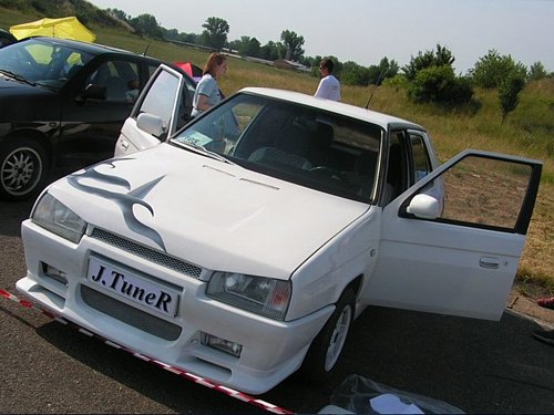

szép kis favorit:
és még 1:
[ Szerkesztve ]
