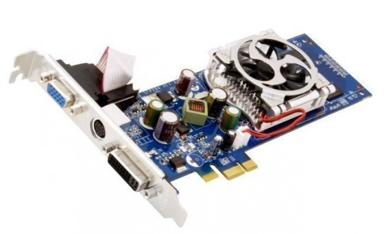

Helló!
Valamire kíváncsi vagyok. Adott egy ilyen videokártya, ahol külön port van a D-Sub kivezetésnek. Arra a portra nem lehet ugyanilyen módon a D-Sub-ot kicserélve RCA kimenetet kötni?
Vatera: http://goo.gl/qxkh4 \ http://hardverapro.hu/apro/36_db_eredeti_vhs_videokazetta/friss.html \ Problem? :D
(#614) joecontra válasza JetiRulez (#613) üzenetére
joecontra
(őstag)
LOGOUT blog
Valamilyen aktív átalakító így is úgy is kellene hozzá.

(#615) JetiRulez válasza joecontra (#614) üzenetére
JetiRulez
(őstag)
LOGOUT blog
Mindenképpen? Nem úszom meg? Még akkor is, ha ezen megoldás helyett veszek egy külső D-SUB-->RCA kábelt?

(#616) joecontra válasza JetiRulez (#615) üzenetére
joecontra
(őstag)
LOGOUT blog
Nem tudom, hova és hányszor kellene kiírni hogy VGA-RCA-t nem lehet aktív elektronika nélkül csinálni.
Máskülönben hogyan lenne az RGB és HV jelekből egy darab kompozit?
