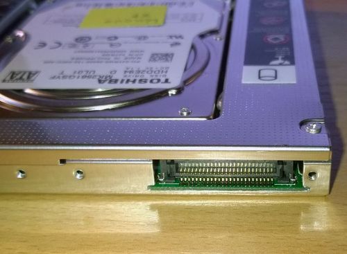

Hi!
Pár éves Lenovo notebookot korszerűsítettem, a HDD helyére SSD került, a DVD olvasót tartalmazó caddy-t kivettem és egy ugyan olyanba építettem egy HDD-t, háttértárolónak. Néha szükség van a DVD-re, de nem szeretném cserélgetni a caddy-ket, külső USB aljzatra csatlakoztatva használnám, azonban nem tudom, mivel tudom őket összekötni. Próbáltam a neten keresni kábelt/adaptert, de eddig nem sikerült. A caddy csatlakozója a képen látható:
Ha valaki tudja, milyen néven fut a használható kábel, legyen szíves megírni.
Kösz és üdv,

Amúgy jó esetben egy 2,5" | 5400 RPM-es meghajtó elmegy akár a normál USB portban is, ha nem túl hosszú az USB kábel. Mert ugye minél hosszabb, annál nagyobb lesz az ellenállása és emiatt csökkennek az áramértékek.[ Szerkesztve ]
King Unique
A kép alapján a HDD egy Toshiba MK2561GSYF = 7200 RPM | 250 GB | 9,5 mm | SATA 3 Gbps. A caddy-n lévő csatlakozó kinézetre viszont inkább PATA (IDE) [link]. Tehát egy IDE - USB adapter, illetve kábel kellene caddy oldalról. Magához a HDD-hez natúrban meg egy SATA - USB adapter / kábel lenne jó.
Viszont célszerű lenne inkább egy normális külső merevlemez házat venni hozzá: Külső 2,5'' mobil rack-ek topikja. Külső, USB-n való használatra sokkal praktikusabb és bejáratottabb az utóbbi megoldás. Pár ezerért akár már 2,5" USB 3.0 külső házat is lehet venni. Illetve, mivel a HDD 7200 RPM-es, így majd nem árt odafigyelni a megfelelő hővezetésre és a stabil USB tápellátásra.
[ Szerkesztve ]
rukh
válasz King Unique #19007 üzenetére
Kösz a tanácsokat!
A legjobb választás valóban egy külső merevlemez ház beszerzése lesz.Üdv,
RukhÜdv mindenkinek, Rukh
