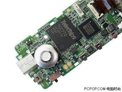

nna, én úgy látom, hogy ez valami Telechips specifikus program,
egyrészt nem látom, hogy köze lenne a flash memóriához,
másrészt csak az U3-tól kezdve van Telechips (abban TCC770),
a korábbi modellek még Sigmatel chipsetesek,
a legrégebbiekről meg fogalmam sincs

Nem ugyan az az elektronika. A régebbiekben (X5, G3, U3) Sigmatel chip van, onnantól Telechips.
Az egyetlen objektív információ az RMAA tesztekben van, azokat pedig többnyire a kínai nyelvű www.imp3.net oldalon lehet megtalálni. Jah, macerás, de ha fáradozol egy kicsit, nem lehetetlen.

"A régebbiekben (X5, G3, U3 helyett U2) Sigmatel chip van, onnantól Telechips."
az U3 már Telechipses, az volt az első ilyen
biztos vagyok benne, hogy csak elírás volt, de azért helyesbítem,
nehogy valaki megszóljon minket :)

többen is írtátok h X5-ben sigmatel chip van. viszont rockboxék szerint texas instruments audio codec van benne
most akkó hogy is van ez? :)

Az U3-ban egyébként Cirrus CS42L51, a D2-ben pedig Wolfson WM8985 codec található. Nem igazán mernék tippelni, melyik a jobb, elég egyforma képességűeknek tűnnek így elsőre.
A D2 viszont nem lehet olyan nagyon rossz, hiszen a legjobb hangminőségű lejátszók közt tartják számon.
A linkelt cnet teszt meg szerintem kicsit félrevezető. A lejátszók a max. jel/zaj viszonyt ugyanis csak max. hangerőn tudják, ők meg azonos kimenő teljesítményre állítva mértek. Így a viszonylag nagyobb kimenő teljesítményű lejátszókat (mint pl. U3) jobban vissza kellett venni, ezért lettek rosszabbak a paramétereik.
