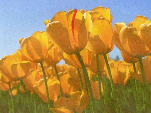

Tegnap vettem egy Epson Expression Home XP-315-öt. Minden frankó, megy wifin, sd kártyát felismeri,másol,szkennel.
Csak a nyomtatás a gázos, szöveget szépen nyomtat, de képeket valami botrányosan. Fakók a színek, nem éles a kép. Valami beállítás lehet rossz vagy mit javasoltok? A 10 éves régi HP-m sokkal szebben nyomtatott. A nyomtató természetesen mind a 4 patront érzékeli és használja. Tesztoldalakon tökéletesen nyomtat.
Printing Resolution: 5,760 x 1,440 DPI
Beszkenneltem 1 kinyomtatott képet, tudom a szkenner ront még rajta de azért látható milyen szemcsés és fakó:

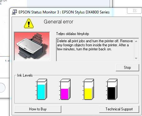

Sziasztok na ma reggelre kaptam egy E hibát és villog az összes led. Ügye még nem kuka??!Vagy igen?

Szia,látom hogy azt írja de hova?mi?este még semmi reggel meg ez???honnan tudja hogy valami be esett??mármint a gép???hol van olyan érzékelője sensor vagy mi ahol keressem a hibát?Mert hogy a fej nem nyomtat gondolom beszáradás miatt ,,,,,,nem lehet hogy az a bűnős?

Pityu62
válasz Pityu62 #5579 üzenetére
Hát én kész vagyok ettől!
Nem tudom,hogy fogalmazzam meg hogy érthető legyek?!Vagy csak pont az nincs itt aki tudja a választ?!
Szóval:Az hogy valami bele esett a gépbe üzenetet mire,,és miért adja?!
Ezt a rohadékot is emberek programozták nem magától találja ki,,,,,vagy igen?Adott hibára előre beírt válasz.Csak nekem rejtély,mert sosem találkoztam ilyen hibával és nem is foglalkoztam vele.Nem látok egyenlőre semmi rendelleneset,,,vagy rossz helyen keresem
Ezért kértem szépen a segítséget. Szervizbe nem viszem akkor inkább keltetőgépet csinálok belőle.
Megtisztelő lenne egy normális válasz.Szép napot -
atala
válasz Pityu62 #5591 üzenetére
Érzékelők vannak a gép belsejében. Ezek figyelik a lap útját, helyzetét..stb. Ha valami rendellenest észlel, hibát jelez.
Pl nekem a legkisebb betehető papír magasság 11 cm. Ezt még behúzza, és nyomtat rá. Ha beteszek egy 10 cm-es lapot, akkor behúzza, de nem tudja beforgatni, "beleesik" a hátsó duplex egységbe. Ilyenkor nem látni semmit, csak hibát jelez. Hiába kapcsolom ki és vissza, akkor sem szűnik meg a hiba, hiszen érzékeli, hogy ott a papír darab. Ki kell szednem a hátsó duplex részt, és eltávolítani a papírt. -
