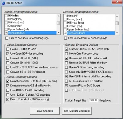

Egyszer már sikerült ennél egy jóval nagyobb méretet összehúzni 25 GB-ra. Most a BD rebuildernek egy újabb változatát kellett letölteni, mert az előző nem akart működni. Próbaképp a DVD Fab-bal ugyanabból a mappából kiindulva egyből lekicsinyítette, ráadásul alig egy fél óra alatt, de nincs menüje. Azért lenne jobb a BD rebuilder, mert ott lenne menü is.
Nem tudnátok egy rebuilder komplett beállítást bemutatni? -
