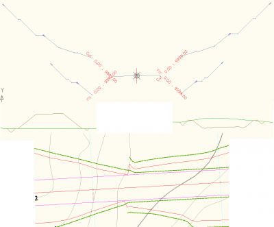

Szóval, a feladatcím beszédes: Dombvidéki út földmunkaterve
Felvettem egy egyenes úttengelyt és egy fix esést (itt ezt most direkt így kell), majd építettem magamnak egy saját mintakeresztszelvényt (a 0-ról kezdve a Generic Subassemblies elemekből -> igen hasznosak, kár, hogy nem találtam rájuk hamarabb, hanem a katalógusból vett szelvényeket próbáltam átszabni az igényeimre...), amivel sikerült is tökéletesen produkálnom a kívánt keresztmetszetet, (úgy, ahogy én akartam, és úgy, ahogy a konzulensnek is tetszik...).
A gond magával a nyomtervvel, és úgy a komplett 3D modellel van, ami gyakorlatban a helyszínrajzon ölt cudar vonalakat.
A fix elemekhez (mint a vízszintes árokfenék, és földmű felső síkja) a LinkWidthAndSlope-ot, az árkok rézsűihez a félig kézzel pötyögtetett profilra illeszkedő LinkSlopeAndVerticalDeflaction-t, a lezárásukhoz pedig a meglévő terepre eresztett LinkSlopeToSurface-t használtam.
Először felvettem hasra egy profilt pár pontból, akkor már lett egy keszekusza árkom, aminek a nyomvonalon megjelent vezérlővonalára kértem terep hossz-szelvényt, lemásoltam kétszer, eltoltam a [-0.4;-1.2] határok szerint, átvetítettem őket a tengely nézetére, és az így kapott két segédvonal közt megterveztem az árokfenék magassági vonalát. Aztán újrageneráltam a nyomtervet, még egyszer felvettem a két eltolt terepmetszetet, és itt-ott picit korrigáltam, hogy tényleg mindenhol a megadott méretek közt legyen az árokmélység. (És ezt persze a végtelenségig lehetne játszani, de nem annyira durva a terep, elsőre sokat mászott arrébb a tengely, mégsem változott sokat a terep metszete...).
Ekkor elégedetten hátradőltem, hogy "Na, talán mégis mérnök lesz belőlem". (Csak higgye el a tanárom is, hogy tényleg én dobtam össze pár nap alatt :DDD) Aztán míg ráncba szedtem a feliratokat és nyomtatási kereteket, feltűntek a gondok.
A probléma az árkokkal van. Egyelőre nem is az övárokkal (azzal majd később lesz valami...), hanem a töltés talpa, illetve bevágásban rögtön a földmű korona mellett kezdődő árkokkal, mert ugye még ha méterenként alkalmazom is a nyomtervre a keresztszelvényt, akkor is éles az átmenet a töltés és bevágás közt.
Egy pontban egyszer csak átvált töltésből bevágása, és ennek értelmében az annak megfelelő subassembly csoportot kezdi alkalmazni, így hirtelen nem csak az árok profilja, de a tengelytől mért távolsága is ugrásszerűen nagyot változik. Sőt, ugyan így a körömvonalak is pontszerűen odébb ugranak a két metszet közt, nem kötnek át, bár ezt már csak pár perc kézzel "odacsalni", csak úgy "a rend kedvéért".
Adtam a nyomtervből generált felületnek egy textúrát, megnéztem 3D-ben forgatva, és: ja, totál szétesik az árok a két szelvény közt, ahol átmegy töltésből bevágásba, de még a földmunka is furcsán néz ott ki.
Mármint magukat a vezérlővonalakat azokat összeköti nekem a levegőben a két végpontjukon a helyszínrajz felülnézetében, csak az valahogy nem túl korrekt dolog. (Mint ahogy az látszik a 3D modellen is.)
Vagy szerintem inkább az már talán ott is csak optikai maszkírozás, és térben még ennyit sem köt össze, csak a vezérlővonal jelenik meg folytonos vonalként a pontok közt, de a modellre ezt nem is alkalmazza...
Mondjuk ettől még az 50m-enként kért keresztszelvények magukban nyomtathatók, azokon ez nem ütközik ki, a helyszínrajz is "retusálható" nyomtatás előtt. Amit nem szeretnék, az az, hogy az összecsalt helyszínrajz alapján kézzel rajzoljam vissza az árkot a hossz-szelvényre, ugyanis a nagyzolósan összekötött vezérlővonalra kértem a terepet, amire felvettem az árkot, úgyhogy az is sántít. (Mikor bevittem konzultálni rögtön levágta az öreg, hogy az ott nagyon nem lesz úgy jó -> de legalább volt miről beszélni, és elhitte, hogy a többit tényleg én csináltam, csak 3x kérdezett rá, hogy kinek és mennyit fizettem érte. :DD )
És persze egyébként is eltökélt szándékom, hogy kitanulom a Civil3D-t, mire itt végzek (még ha emiatt végzek is később, vagy hasonlók...) Bár most kezdek elbizonytalanodni, hogy talán nem is kellően fejlett még most sem ez a program. (De vannak, akik mégis használják valós tervezésekhez, amiket meg is építenek, úgyhogy csak használható ez elvileg...)

Valamiért azt hittem, hogy a nyomterv szakaszoknak csak elválasztópontja van.
Szerencsére azért mégis kipróbáltam, hogy visszahúztam a két szélső nyomterv régiót 1-1 mm-el. Ez megszüntette az egymásra lapolást.
Most már majdnem pöpec a helyszínrajz, viszont így szétszakítva a "további pontok kapcsolása" opcióval sem húzza össze a vezérlővonalakat a hézagban is (nem köti össze a hézag két vége közti pontokat, mint a többi keresztszelvényt...).
Remélem ez nem okoz majd gondot a felületgeneráláskor, mert arra akarok még illeszteni aknarácsokat is. :B
Mondjuk azért szólhatott, sőt, automatikusan felülbírálhatott volna a CAD ebben a régióosztásban, ha már ennyire kényes rá! Nekem egyértelműnek tűnt, hogy kerek számot írok mindkét oldalra, és abban a pontban van a régiók határa. Nekem nem tűnik logikusnak, hogy hagyjak egy minimális hézagot ott, ahol egy pontot akarok kijelölni. :U
Nekem tényleg tetszett a Mass Effect trilógia lezárása. (SPOILER: szintézis lett a befejezésem). Nem "tökéletes", de számomra nagyon is értékelhető volt.
(#13) janos666 válasza janos666 (#12) üzenetére
janos666
(PH! addikt)
LOGOUT blog
És még mindig volt tovább...
Megfogtam a nyomtervtartomány jelölő bogyót, ráhúztam a másik tartomány bogyójára snap-el (ami elvileg pontos illeszkedés, mint amit én is definiáltam numerikusan), és hirtelen még szebb lett a helyszínrajz, mert így már folyamatosak a vezérlővonalak a teljes hosszon. :K
(Hogy ezt miért nem így csinálta elsőre, mikor numerikusan ütöttem be kerek számokkal a határokat? Vagy miért engedte szó nélkül, ha az úgy nem életképes?)
E tekintetben már majdnem tökéletes. Annyi szépséghiba viszont adódott most, hogy a peron végénél a peront képző aszfaltsáv vezérlővonala (ami jobbról építkezve itt balra esik) keresztülvágtat a vágányok felőli oldalra pakolt szegélyköveken, mert hogy ő is be akar kötni valahova, és akkor már miért ne épp ahhoz a szegélykövön túl eső, de egyébként "legközelebbi" aszfaltsáv vezérlővonalhoz, ami a sín és az átmetszett szegélykő közt van.
Erre gondolom valami olyasmi lenne a megoldás, hogy a szegélykőre is feldobok egy olyan pontot, amit a sáv vezérlővonala keres, és akkor talán pont a szegélykőnél érne véget az aszfalt, ahogy még létezhet is.
Bár szerintem én ez esetben egyszerűen ki is törölhetem majd azt a peronos szegélykövek közti sáv vezérlővonalat.
> Kár, hogy nem lehet babrálni ennek a Subassembly.LaneOutsideSuperLayerVaryingWidth alkotóelemnek a pontkódjait.
-> bár.. kikapcsolhatom az összes vezérlővonalát, és felbiggyesztek rá egy külön kis jelölőpont alkotóelemet egyéni kóddal, és akkor oda kötöm, ahova akarom.
--> És az ilyenből (ha egy pontnak több kódja is van) lesznek aztán az egymásra lapolt vezérlővonalak.:))
